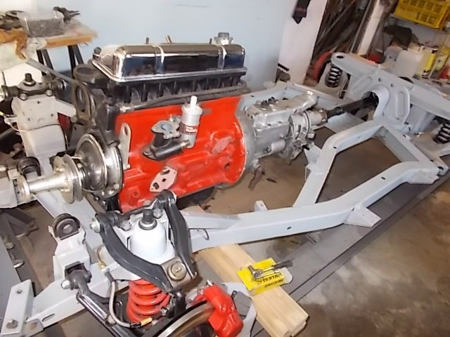

Bin gerade dabei eine 4A Karosse zu restaurieren und werde nächstens mir die Türen vornehmen.
