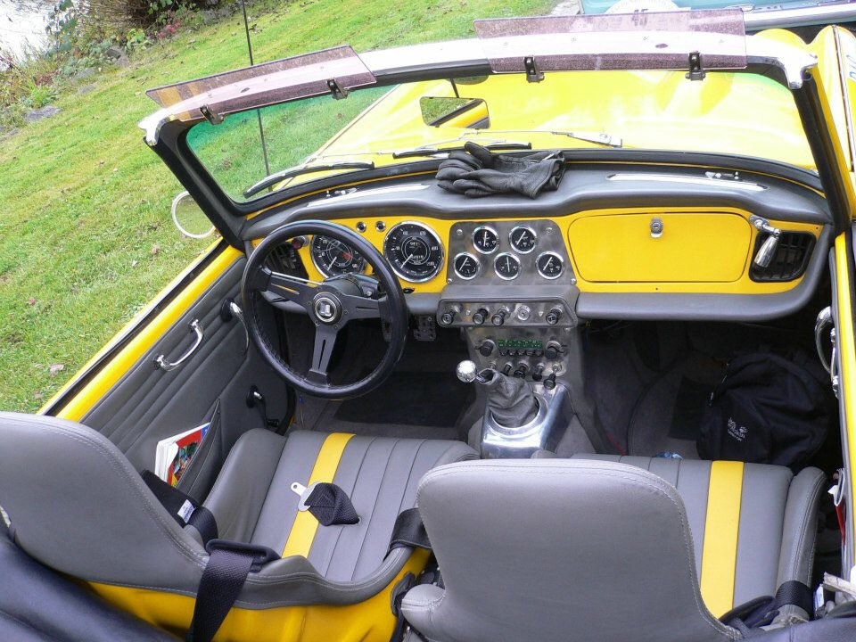

Ich habe Sitze aus Abgüssen von nem Porsche RS verbaut, die jemand aus der Seven-IG herstellt. Habe die „Ohren“entfernt, damit sie in den TR passen und die Nackenstütze etwas erhöht. Dann das Ganze vom Sattler meines Vertrauens nach meinen Wünschen aufbauen lassen. Konsolen habe ich selbst konstruiert und aus Aluminium lasern und biegen lassen. Dadurch komme ich auf maximale Sitztiefe und kann den Sitz noch kippen.
