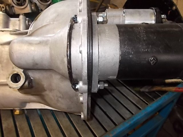

Hallo @all
die sich über das Gegenhalten der Anlasserhalteschrauben ärgen!
Habe mich mal an die Werkbank gestellt,
Getriebegehäuse,Motorplatte hinten u. einen TR6 Anlasser zusammen gestellt
und einige Haltebügel zur Befestigung des Anlassers gebaut,
diese Haltebügel sind aber leider nur mit den orig. Anlassern zugebrauchen.
---die "neuen Hochleistungsanlasser" kann man nicht damit fest machen---!!!
Dieser Bügel ersetzt das umständliche Gegenhalten der Anlasserschrauben
und es fällt auch keine Schraube mehr runter.
Beim jetzt anfallendem Anlasserwechsel bei unseren HERALD
wird es eine Freude sein den AT-Anlasser ohne Gegenhalten zu befestigen.
Diese Bügel können für alle TR-Modelle u. andere engl. Fahrzeuge genommen werden
man muss für das jeweilige Modell längere oder kürzere Gewindebolzen
an den Stahlbügel anbringen.
Hersteller ist meine Fa. STS in Idstein

Tolle Sache für die originalen Anlasser !!!
