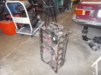

auch alle abgebauten Teile waren schmutzig 18 Monate gelagert
Motorblock in 18 Monaten nicht mal gereinigt ate Dichtungen hingen noch drann.

Motorplatte wird nach 18 Monaten Liegezeit von alter Dichtung befreit u.instand gesetzt.
reinigen,sandstrahlen,lackieren,Simmering,kettenspanner montieren ab ins Regal ist dann griffbereit zur Montage.

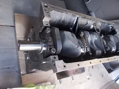

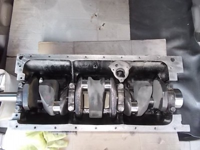

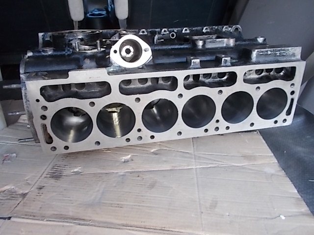

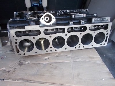

Der Motorblock ist gebohrt,gehont
und die Fläche zum Zylinderkopf ist geplant.
Die Haupt.+Pleuellager wurden eingepasst
und die Kurbelwelle mit dem dazu gehörigem Spiel
geschliffen u. poliert.
Der Motorblock wurde kompl.gereinigt
und die Ölkanäle innen gesäubert danach alle Dichtflächen sauber bearbeitet.
Anhängende Bilder sagen mehr!

Sehr schön!
So sieht die Kurbelwelle schon viel schicker aus.
Mach ma Pleuel und Kolben.

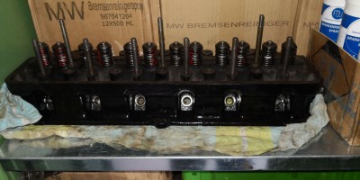

Beitrag von peter » Di 4. Jun 2019, 22:42
Dieser wunderschön gemachte Kopf macht sich vermutlich Samstag auf den Weg zu Dir:
