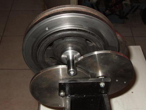

In der Tat sitzen bei mir die Triggerräder zwischen Riemenscheibe und Steuerdeckel.
Wichtig war für mich, dass man an dem Ring in etwa das abdreht, was man hinterher
mit dem Triggerwheel wieder anfügt, denn wir schrauben ja an die Schwungmasse von
dem Dämpfer und das verändert sonst den Drehzahlpunkt, wo das Teil wirkt.
Das ist die abgedrehte Riemenscheibe, bereit zur Montage vom Triggerwheel,
auf der selbstgebauten Wuchtmaschine. Damit wuchte ich meine Riemenscheiben
und Schwungscheiben.

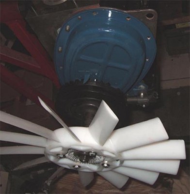

So sieht das alles zusammengebaut aus. Ich verwende den Lüfter vom STAG
mit der Visco Kupplung vom Rover V8.
Das Triggerwheel ist das "Universal 36-1 Trigger wheel with 1/2" pilot hole"
welches es hier zu kaufen gibt:
http://trigger-wheels.com/store/contents/en-uk/p5.html
