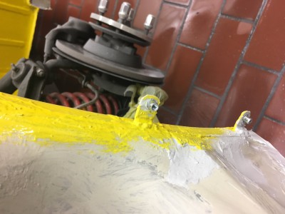

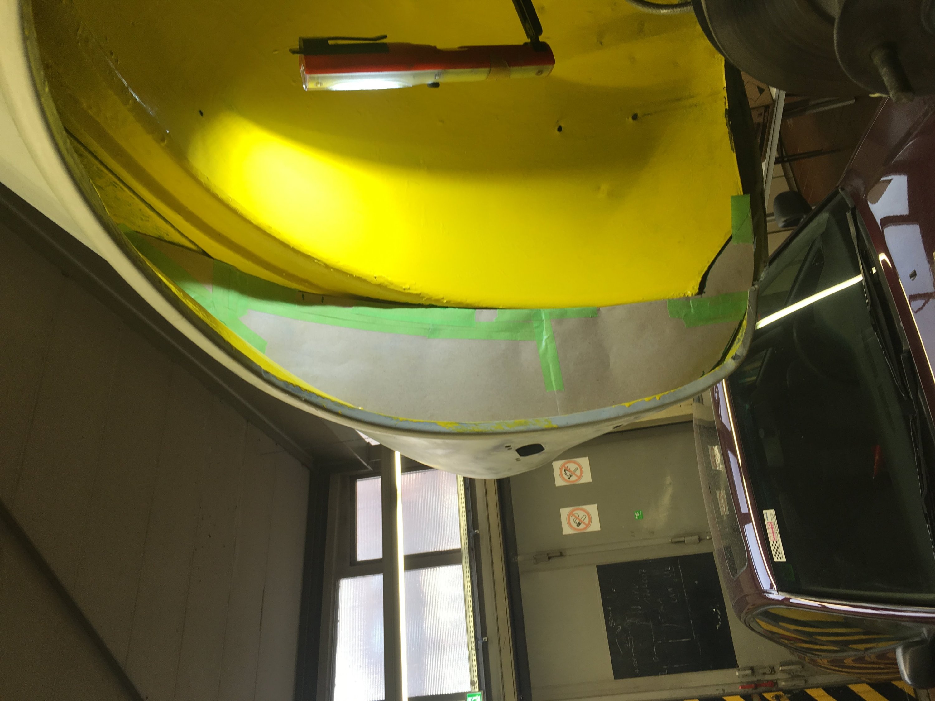

...bei der letzten Revision hab ich die Halterungen dafür angeschweisst, für die Innenteile habe ich Schablonen gebaut und dann aus 3 mm PE Platten geschnitten mit einer ganz normalen Blechschere.
das schöne ist wirklich kaum noch Dreck in den neuralgisch Stellen.
@ Chris, du siehst ein 6er kann auch gut von Innen aussehen
