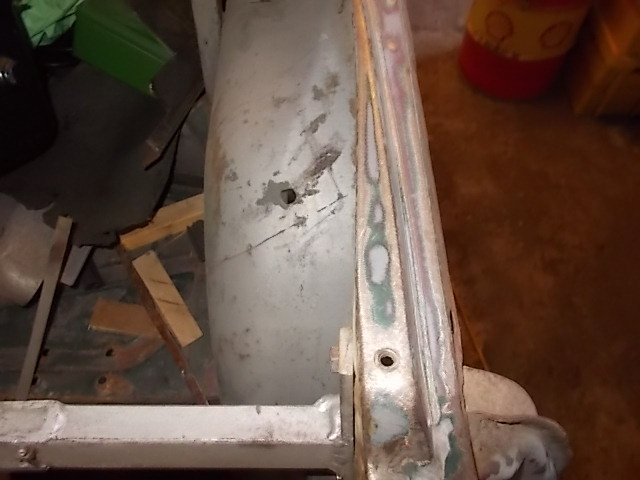

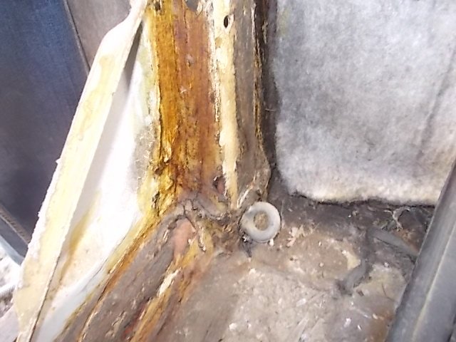

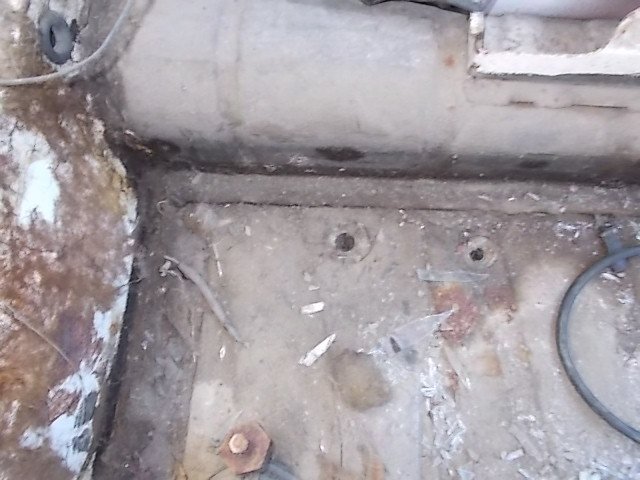

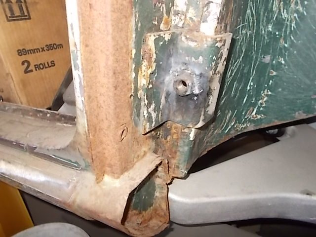

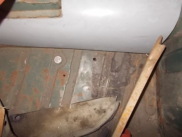

Re: Dreipunktgurte in den TR4A einbauen
Hallo Rookie
Die Fa. STS in Idstein ist gerade dabei einen 4A mit div. Verbesserungen neu aufzubauen.
Der TR4A hatte,wenn überhaupt,nur zweipunkt Beckengurte.War damals so.
Dazu wurde am Radlauf hinter der -B-Säule eine dicke abgewinkelte Platte
mit außen aufgeschweßter Mutter angeschweißt.
Beim TR6 ist dieser Punkt direkt unten in der -B-Säule .
Der zweite Bef.-Punkt ist hinten rechts neben Fahrersitz Loch im Wagenboden
Gewinde im Rahmen.
Für Dreipunktgurte müssen Löcher in das hintere Radhaus gebohrt werden,
oder nur ein Loch, kommt auf den Anspruch an wie soll die Rolle befestigt werden,
mit Umlenkung oder ohne Umlenkung.
Aussage fähige u.zielführede Bilder im Anhang.
Lieber Harald,
Danke für die Bilder. Mach' mich direkt auf die Suche.
Grüße
