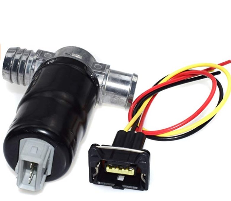

Idee war jetzt, einen Regler aus z.B. BMW 525 E34 zu nehmen...der dürfte sich schön in den Leerlaufluft-Schlauch integrieren lassen...
Wenn man dann das originale Ventil voll aufdreht, kann er ja dann Regeln...

Die Alternative dazu wäre aus meiner Sicht ein IAC.
Habe dazu ein Gehäuse gebaut und dazu paast ein IAC vom Opel.
MS2 kann das als Regelkreis ansteuern.
Hat dazu einen IAC Treiber.
Gehäuse für Jeep gibt es fertig zu kaufen.

Der guten Ordnung halber hier auch den IAC.
Idle Air Control valve.
Vorteil: Das Teil kann präzise einen bestimmten Durchfluss
in 256 Schritten einstellen.
http://www.emeraldm3d.com/sensors-and-r ... valve.html
Also neben einer genauen Kurve, wie die MegaSquirt z.B. den Choke während der Fahrt
schön gleichmäßig und genau passend zurück schiebt kann man auch eine Leerlaufstabilisierung
bauen, die ein bisserl Luft mehr dazu gibt, um mit Licht, Scheibenwischer und Gebläse die
Leerlaufdrehzahl stabil zu halten.
Man gibt also beispielsweise 850rpm vor und das IAC versucht das zu halten, solange die
Steuerung über den Sensor an der Drosselklappe weiss, dass niemand Gas gibt.
Man kann also theoretisch ohne Gas zu geben in die Garage fahren.
Das macht dann das IAC, weil es nicht unter 850rpm abfallen will.

Was ist an der VW-Zigarre schlechter als an dem Magneti-Marelli Teil?
Das GTI-Teil wird doch auch recht fein über ne PWM-Steuerung angesteuert....

Einerseits kann die ms2 so ein iac perfekt ansteuern.
Sie hat extra dafür einen eigenen Baustein.
Andererseits kann man mit dem iac sehr präzise und reproduzierbar und unabhängig von der Bordspannung einen bestimmten Durchlass einstellen.
