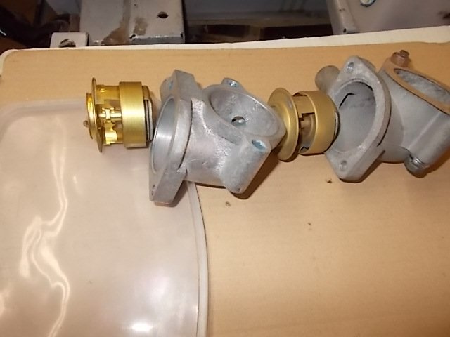

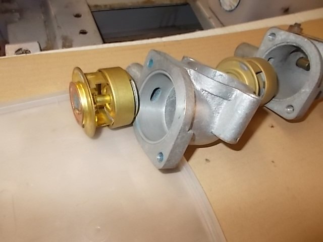

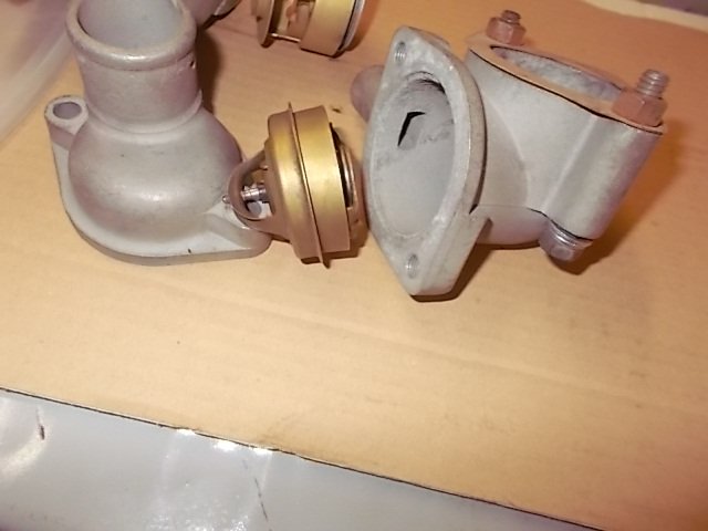

Hallo Heißwasserkenner
Bitte nicht TR5/6 / Vit / GT6 6 Zyl.-Motore mit den TR2-4A 4 Zyl vergleichen
da die Kühlregelung bei beiden Typen anders ist
Das Problem liegt am nicht originalen sehr teurem nicht vorhandenem BELLOW-Thermaostat
dieses Thermostat macht bei Betriebstemperatur den Beipass zu,
das ein normales thermostat nicht kann!
Dadurch wird immer wieder heißes Wasser zurück in den Motor geleitet
und immer weiter aufgeheizt.
Werde nachher noch ein Bild (muss es noch machen)des originalen Thermostat einstellen.

So Bilder sind gemacht.

Cool... Wieder was gelernt!
Danke Harald...
Also braucht er so nen Bellows type...
https://www.moss-europe.co.uk/thermosta ... 07590.html
Allerdings mit der richtigen Temperatur....
Heuten will 155€
...und bei der "Spezialanfertigung" von L. aus B. versteh ich nicht, wie die funktionieren soll....ist das dann wie auf dem ersten Bild "von oben nach unten" ?

Re: TR3A wird heiß im Stand
Hallo Harald
Vielen Dank für die detaillierten und aussagekräftigen Fotos.
Grüße Danny
