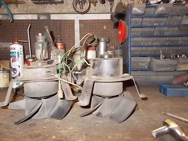

Habe die letzten Tage mal alle meine eingelagerten orig.TR-Heizungen
hervorgekramt,zerlegt,gereinigt,sandgestrahlt und überprüft.
Werde eine TR6 heizung mit 2 stufigem Gebläse in den 4A einbauen.
Dabei ist mir aufgefallen dass die späten 6er einen längeren u.kräftigeren
Gebläsemotor bekommen haben.
Dazu hat der Hersteller SHMITHS auch die Form des Gehäuses leicht verformt
und eine Öffnung reingestanzt dass der Gepläsemotor hinten etwas aus dem Gehäuse
rausschaut und damit keine Luft dort verloren geht sitzt der Motor press mit einem
Schaumstoffring abgedichtet im Gehäuse.
Bilder hängen an.
Eine TR6 Heizung ist fertig,bei den anderen muss ich erst die orig.Motoren mit neuen
Lagern,Schleifkohlen instand setzen.
schönes Wochenende.
zerlegen nreinigen neu lagern und neue Schleifkohlen,lackieren zusammenbauen...ab in die nächste Heizung
es ist fertig
fertig
links: die frühe Ausfürung Motor ist hinten kürzer / rechts spätere Ausführung der Motor ist hinten länger.
links frühe....rechts letzte Ausführung
TR6 Heizung späte Ausführung

Beitrag von peter » Sa 30. Mär 2019, 09:33
Was ähnliches - auch mit dem großen Motor - hab ich seiner Zeit beim Umbau auf Radiallüfter gemacht....deutlich mehr Luft!

Beitrag von S-TYP34 » Sa 30. Mär 2019, 23:29
Hallo Peter
bei den nächsten 3-4 Heizungen,die noch überholt werden,
kommen auch Radiallüfter zum Einbau.
Der Fundus gibt noch einiges her.
H.K.
das ist nicht alles und es wird sich das passende finden zum Verbauen

dass die späten Gebläsekästen anders sind, das war mir neu. Ich habe dann wohl lauter frühe Ausführungen da liegen. Da sieht man mal wieder, man lernt nie aus ("\(^_^)/")
Mal eine Frage an die Radialgebläse-Umbauer. Welches Rad passt da, bzw. welcher Fahrzeughersteller hat da was passendes. Oder was kann passend gemacht werden?
Ich meine, dass ich in ferner Vergangenheit mal was aufgeschnappt habe, dass etwas vom Golf passen soll..... ???
