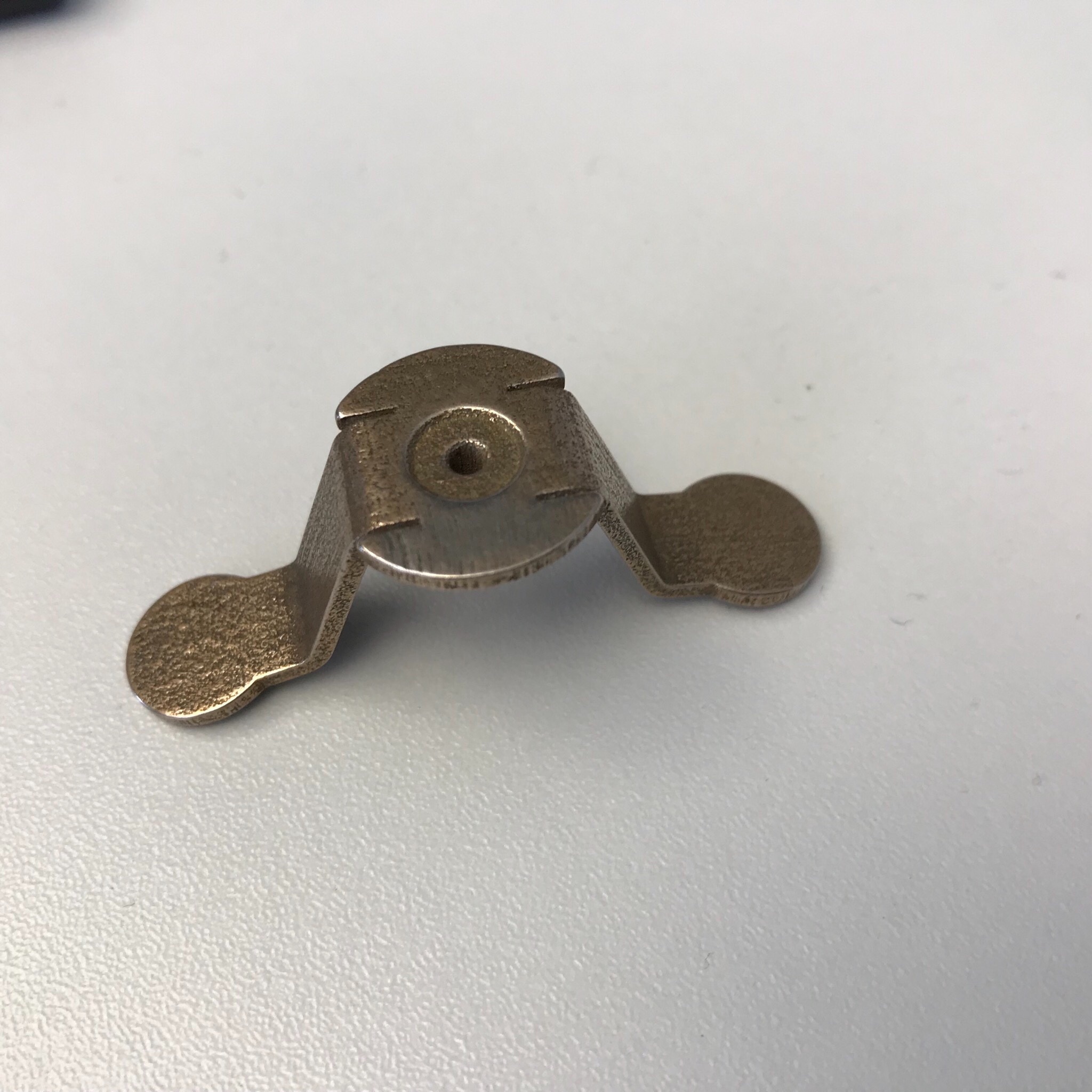

schau ich nach und schick auch ein Bild von dem Teil mit - war etwas aufwändiger als ein Winkel.

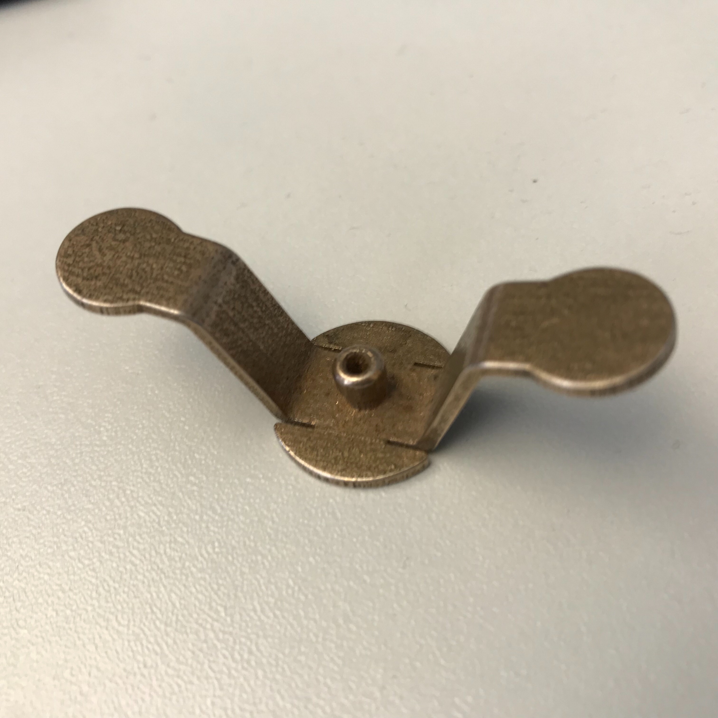

Dieses Teil besteht in der Serie aus einem Laser-Blech-Biegeteil und einem Drehteil, die zusammengeschweißt werden. Das Drehteil hat noch ein Gewinde, das beim 3D-Drucktei auch gedruckt wird. Bisheriger Preis über 30 Euro - 3D-Druckteil kostet 10 Euro. Größe ca. 5x2x2 cm.

Hübsch....
Wie viele Versuche hat es gebraucht, bis das Teil verwendbar war?
Testobjekte erst auf dem eigenen 3D-Drucker in Abs gedruckt?!?
Wie sieht es mit der Stabilität aus? Wie geschmiedet? Wie Zinkdruckguss?

Da wir die Teile schon in Blech haben, wurde gleich in Metall gedruckt. Passt einwandfrei und verbiegen geht von Hand nicht. Ist mindestens so stabil wie das Blechteil und da nichts mehr geschweisst werden muss, auch kein Verzugsproblem. Die Form resultiert aus der Datei. Wir haben einfach das Blechmodell genommen. Lässt sich natürlich noch optimieren im Metalldruck. Wir drucken in Kunsstoff ganze Vorserien-Montagevorrichtungen. Damit lassen sich immer ein paar hundert Baugruppen montieren. Geht schnell zu fertigen und man spart die Zeichnung (Y)

Gut, da komme ich mit meiner China Plastikspritze nicht ran. Das ist aber eher ne Budgetfrage...
Dennoch würde ich dem gedrucktem FDM Teil eine Chance geben. Eine 1:1 Kopie des Schließbleches wird es nicht halten, wenn man den Winkel jedoch aussteift könnte es bei moderater bis anwendungsgerechter Bedienung ewig halten.

Harry - das hält ohne Aussteifungen. Das hier verbiegst du nur mit dem Hammer oder ner Zange :D
