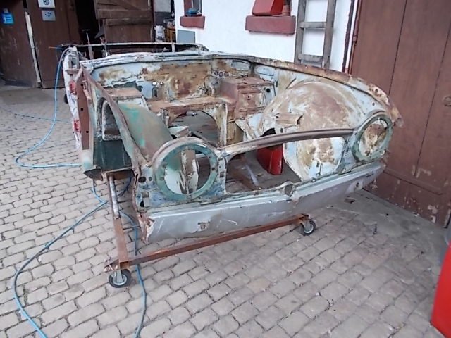

Das gibt ein neuer TR4A
Ist auch schon weiter als bis jetzt gezeigt.
Es werden auch an der Karosserie Verbesserungen vorgenommen.
Weiterhin vie Spass beim Anschauen der Bilder.

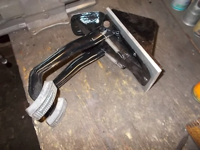

Planen u. vorbereiten ist alles.
Damit der Lack im Pedalbereich immer in Ordnung bleibt
gibt es jetzt eine
von der Fa. STS in Idstein konstruierte Bremsflüßigkeits--Auffangwanne
unter dem Masterzylinderhalter.
Diese Wanne passt unter den Halter und der Rand steht ca. 2-3m/m höher
damit die daneben gelaufene Bremsflüßigkeit in der Wanne bleibt.
Die sieben Bohrungen oben zum Befestigen des Halter mit den Pedalen
werden mit O-Ringen unter dem Halter abgedichtet dass kein Tropfen
Bremsflüßigkeit an den Lack kommt.

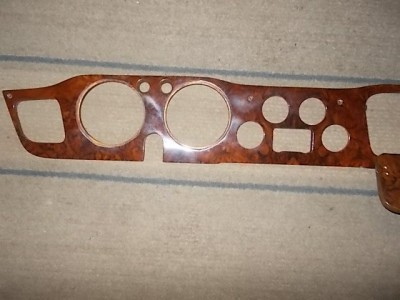

So nun istes da das neu funierte Holzarmaturenbrett.
Den verchromten Handschuhfachdeckel Halter anbringen
und dann ins Regal legen bis zur Montage,
es ist immer besser alles vorher bereitlegen
dann gibt`s bei der Endmontage keinen Stau.

Hallo Harald,
das sieht sehr schick aus!
Aber zu der Zeit der Fahrzeuge gab es nie offiziell Wurzelholz-Armaturenbretter, oder?
Gruß
Re: Das gibt ein neuer TR4A
Hallo Thomas
bei anderen engl. Automodellen,u.bei TR1800/TR200 gab es das Wurzelfunier schon früher
bei den TR4A-6 Herald/Vitesse/Spitfire/GT6 -Modellen hat man engl.Wallnussfunier genommen.
Hier bin ich vom original abgewichen
da das Auge heute Wurzelfunier viel lieber sieht
(macht mehr her
)und lässt sich besser verkaufen
da die Neugestalltung im Preis kein Unterschied war.

...zurück zum Armaturenbrett...
classical-dash.co.uk
die machen jeden Armaturenbrett in Farbe, Stil usw....z.B. kleinere Ausschnitte für andere Drehzahl/Tacho Instrumente
nein Jochem
habe das alte originale Brett bearbeiten lassen
denn die originalen Bretter haben eine Nr auf der Rückseite
zu den im Gegesatz nachgebauten Bretter,da passen manche Bohrungen
nicht mit dem orig. Brett überein.
