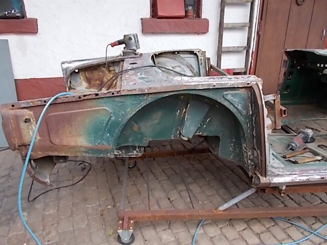

mal den Kofferdeckel,dass er aus dem Weg ist, angebaut.
So stimmtes richtig damit man später das Getriebe ohne Probleme aus-u.einbauen kann.
Ausrichten der Karosserie
Das kommt dran.
Dieses Knotenblech kommt raus und wird durch ein TR5/6 Knotenblech ersetzt,wegen Türdichtung.
Erst mal im Freien den alten Lack u. Spachtel abschleifen
Das Endrosten kommt erst wenn die Karosse fertig repariert ist.

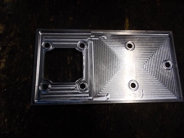

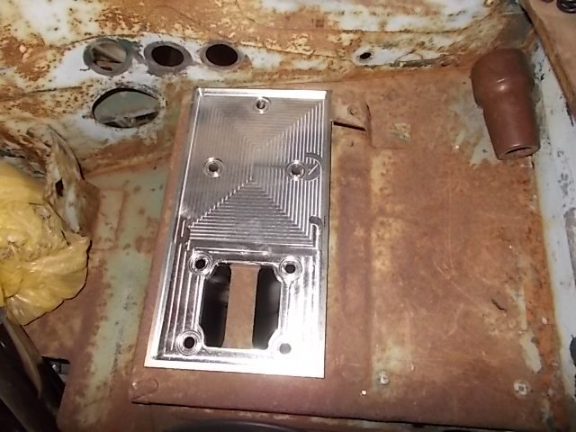

Planen u. vorbereiten ist alles.
Damit der Lack im Pedalbereich immer in Ordnung bleibt
gibt es jetzt eine
von der Fa. STS in Idstein konstruierte Bremsflüßigkeits--Auffangwanne
unter dem Masterzylinderhalter.
Diese Wanne passt unter den Halter und der Rand steht ca. 2-3m/m höher
damit die daneben gelaufene Bremsflüßigkeit in der Wanne bleibt.
Die sieben Bohrungen oben zum Befestigen des Halter mit den Pedalen
werden mit O-Ringen unter dem Halter abgedichtet dass kein Tropfen
Bremsflüßigkeit an den Lack kommt.
