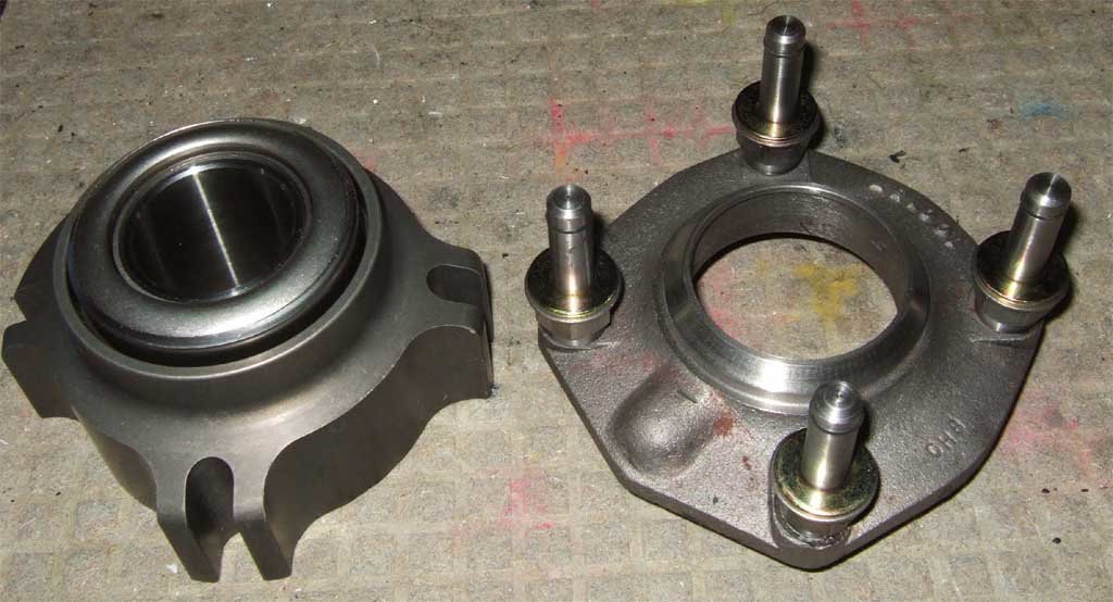

Es gibt in den USA den HOWE Ausrücker, der genau den Abstand der Befestigungslöcher hat, wie der vordere Flansch am Getriebe für den Simmering. Howe sagt zwar ausdrücklich, dass dieser Ausrücker für unsere Zweck nicht geeignet ist, aber die Erfahrung sagt was anderes.
Anschlüsse sind AN-4, was auch Triumph im Bereich der Kupplung verwendet. Die Verschraubungen und geeignete Teflon Leitungen gibt es in England und China von diversen Anbietern.
Los geht’s:
Zuerst wurde der Getriebeflansch ausgebaut und die vordere Führungshülse bis knapp vor den Simmering abgedreht. Vier zusätzliche Haltestifte wurden gefertigt, auf die der Ausrücker einfach aufgesteckt wird.

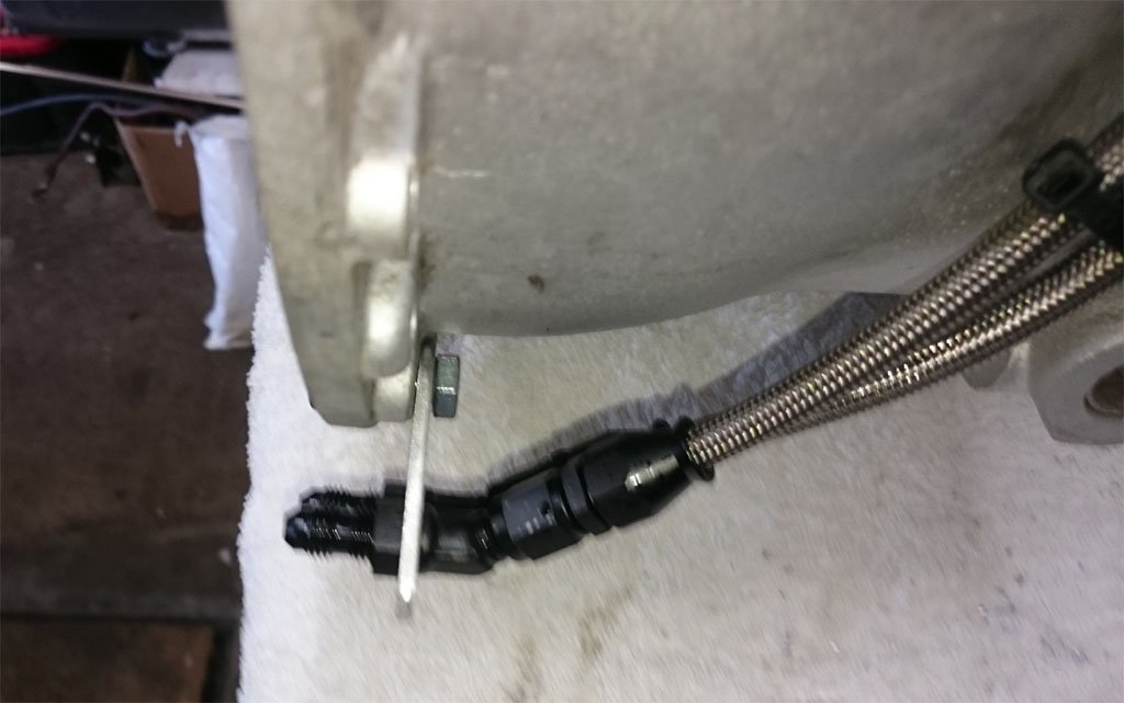

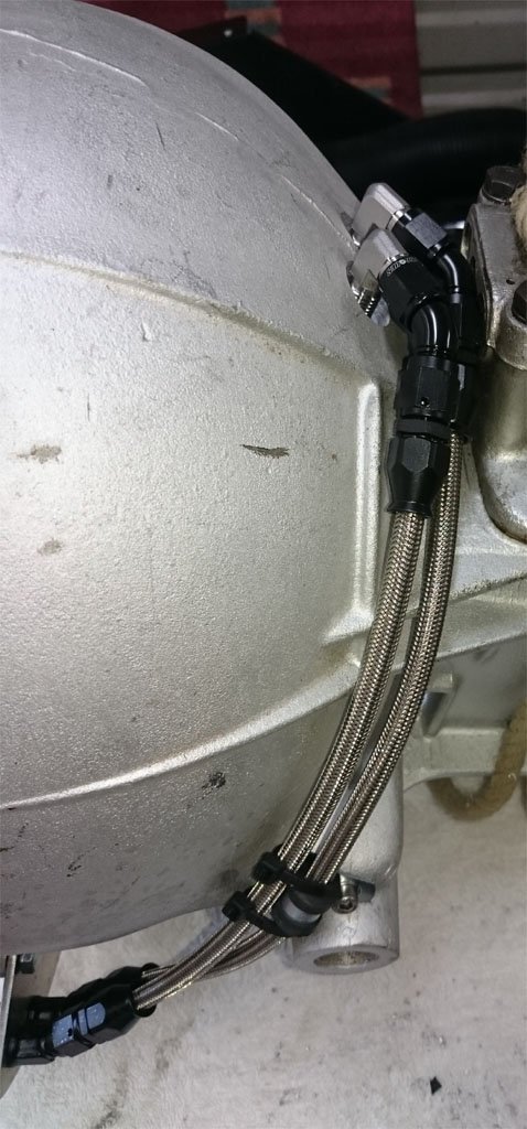

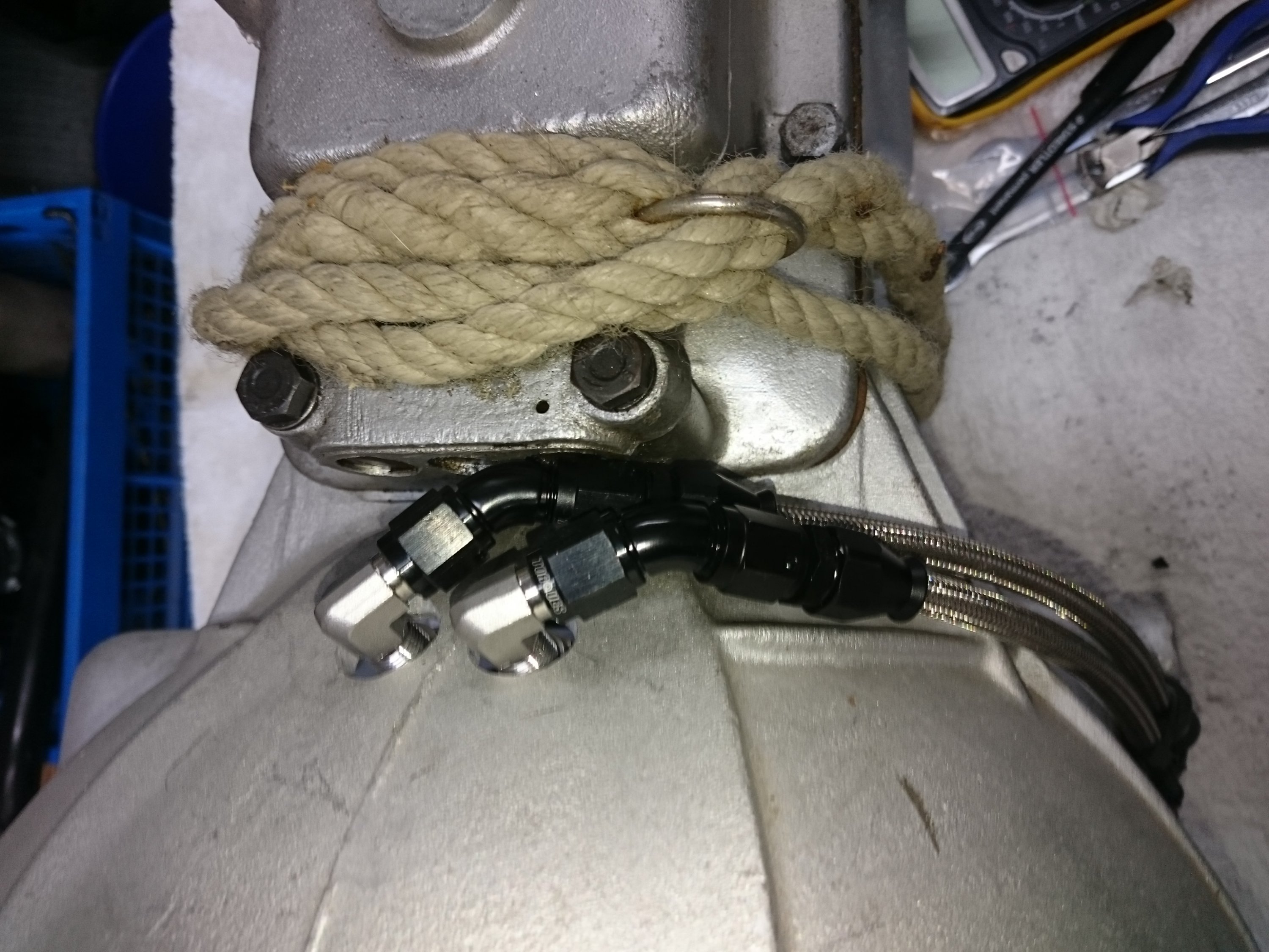

In das Getriebegehäuse wurden zwei Löcher gebohrt, um die Schläuche für Hydraulik und Entlüftung unterzubringen. Aus dem Getriebegehäuse sind wir mit entsprechenden Verschraubungen gegangen.
Unten am Getriebe haben wir eine Flanschplatte montiert, um das Getriebe einfach ausbauen zu können. Die ganzen Verschraubungen haben zwar den Preis enorm erhöht, aber weil die so schick aussehen war es uns das wert. Die ganze Klamotte kostet so gute 300 Euro.

Wenn man genau weiß welche Verschraubungen benötigt werden, wird die Geschichte deutlich preiswerter. Wir haben mit der Schlauchführung etwas experimentiert. Man könnte auch von AN-4 auf AN-3 gehen und den dünneren Schlauch durch die Gabelöffnung führen aber das wird extrem eng und es soll nirgendwo scheuern. Außerdem wurden noch Verschraubungen geordert um den Flexschlauch bei
Bedarf direkt an den Master zu verbinden.
