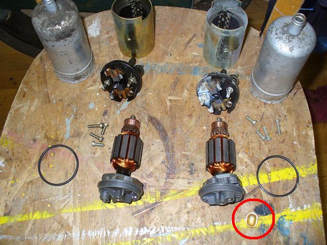

Hab mir das Ding mal näher angeschaut und demontiert, was zerstörungsfrei demontiert werden kann. Ein Vorfilter oder irgendein Sieb ist nicht vorhanden. Der Korpus ist verstemmt, bekäme man aber auf und wieder zu, ob er wieder dicht zu bekommen ist, kann ich jetzt nicht beurteilen. Nur sehe ich schon Unterschiede zu der Honda-Pumpe im Video. Aber die Achse läuft weich, spiel- und rückfrei. M.M. nach sind die Lager ok. Mir sind zwei Dinge aufgefallen: eine der 5 Rollen hat Korrosionsspuren, die Mitnehmerscheibe an der passenden Stelle auch. Das was ich mit dem Fingernagel abkratzen konnte habe ich entfernt und dann die Rolle wie den Mitnehmer um 180 Grad gedreht eingebaut. Und es sind mir weissliche Ablagerungen aufgefallen, die man auch leicht abkratzen kann und die direkt zu Pulver wurden. Ich habe von solchen Benzinablagerungen noch nie was gehört, glaube daher, das es Korrosionsspuren vom Alu sind. Meine Überlegungen gehen jetzt dahin, die Pumpe mittels eines geeigneten Mittels zu spülen, damit die Ablagerungen sich lösen. Habe nur keine Ahnung, ob die Buntmetalle im Innern von so einem Injektion-Reiniger von Liquidität Moly oder ähnliches angegriffen werden.
Re: Bosch EInspritzpume reparierbar?
Ich bin mir auch recht sicher, dass man die wieder dicht bekommt, vorausgesetzt, man findet den O-ring in passender Größe. Hier mal ein Bild, was ich gefunden habe:

Mutig bist Du ja!
Ich hätte Angst, dass da etwas auseinander fliegt.
Aber prinzipiell kann das wohl funktionieren.

Ich werde die natürlich nicht "entstemmen", das ist man dann doch zu heikel. Beim Kopfstück hingegen sehe ich kein Problem. Schade, dass es die 996 nicht mehr gibt. damit lief mein Wagen bis auf den nahezu letzten Tropfen im Tank vollkommen problemlos, auch bei Hitze, und das mit standard Tankabgang, standard PRV etc. Ich werde mir jetzt eine andere als Reserve ins Regal legen, die den Daten am nächsten kommt. Die gibt es schon für ein paar Euro.
