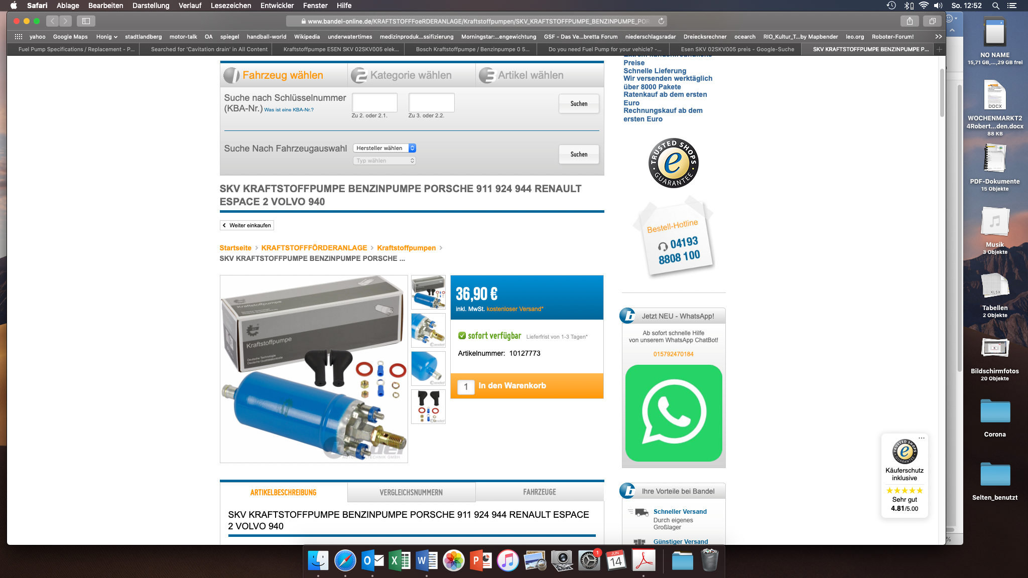

Habe jetzt mal eine Nachbaupumpe der 996 gefunden und geordert. Dabei stellt sich mir die Frage, wie ich denn eine gebrauchte Pumpe richtig aufbewahre? Ganz trocken? Oder mit WD40 einsprühen und dann Frischhaltefolie umwickeln? Oder gar mit Benzin füllen? Bin für Tipps sehr empfänglich.

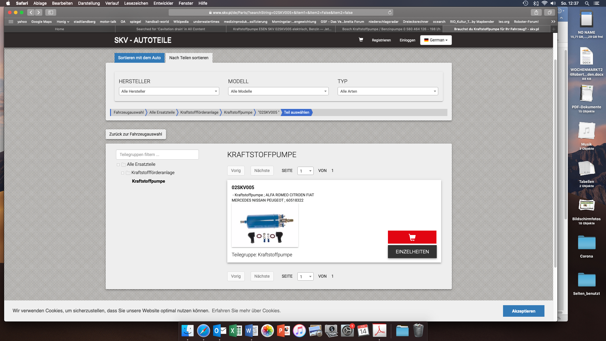

Beitrag von peter » Mi 1. Jul 2020, 19:10
Verrätst Du denn noch, wo du die Pumpe bestellt hast?

Beitrag von 1Car » Mi 1. Jul 2020, 20:36
einmal vom Hersteller und einmal beim Händler
Re: Bosch EInspritzpume reparierbar?
Beitrag von peter » Do 2. Jul 2020, 13:37
Da würd ich aber auf jeden Fall vorher mal nen "Rücklauftest" machen...
Laut Spezifikation vom Hersteller schafft die nur 4 Bar...
Auch wenn sie als Austausch für die Bosch genannte wird, heißt das noch lang nicht, das sie - wie die Bosch - auch die 6-8 Bar schafft...
Bin gespannt...berichte mal bitte weiter!
