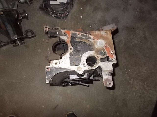

Ein TR6 farbe Dunkelrot wurde mal zu einem Spezialisten nach NRW gebracht

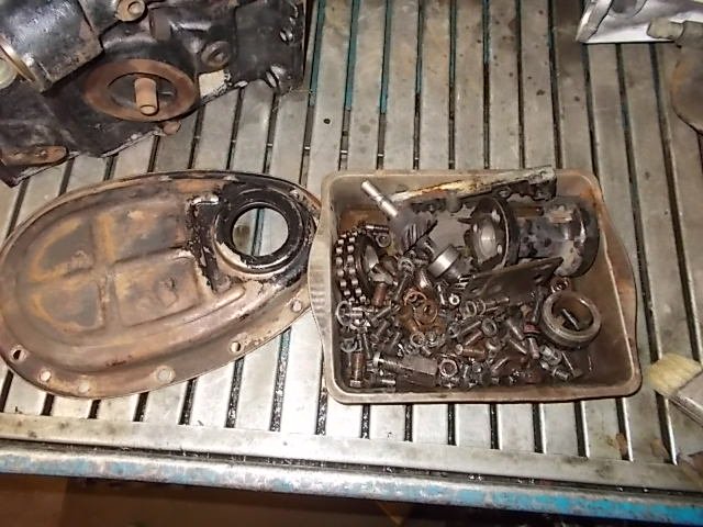

dort wurde viel,fast alles ausgebaut,zerlegt,teilw.auch zerstört

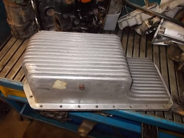

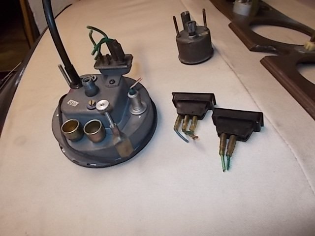

die Kardanwelle, die Ölwanne und der kompl.Auspuff weg geworfen,

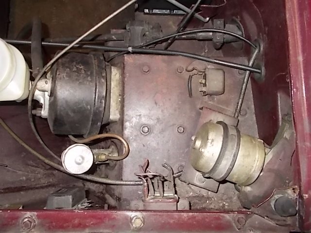

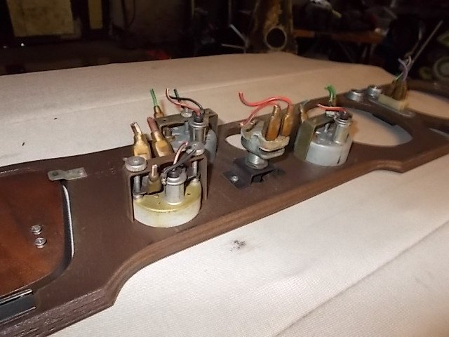

das Öldruckinstrument wurde zerstört,die Kabel beim Kabelbaumausbau
mit dem Seitenschneider alle abgepetzt sogar die Kabel zu den Scheinwerfern
wurden an der Steckverbindung auf der verkehrten Seite abgeschnitten.
So stand der 6er gute 18 Monate dort aber repariert wurde nix!

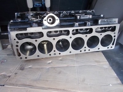

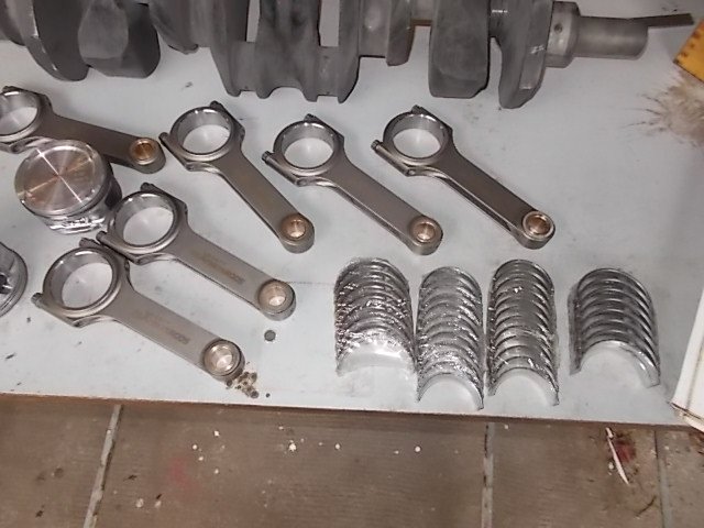

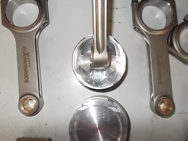

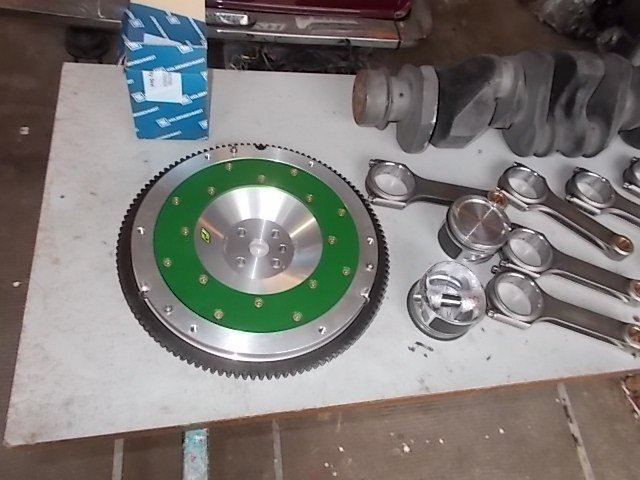

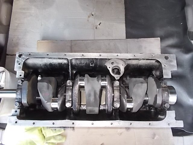

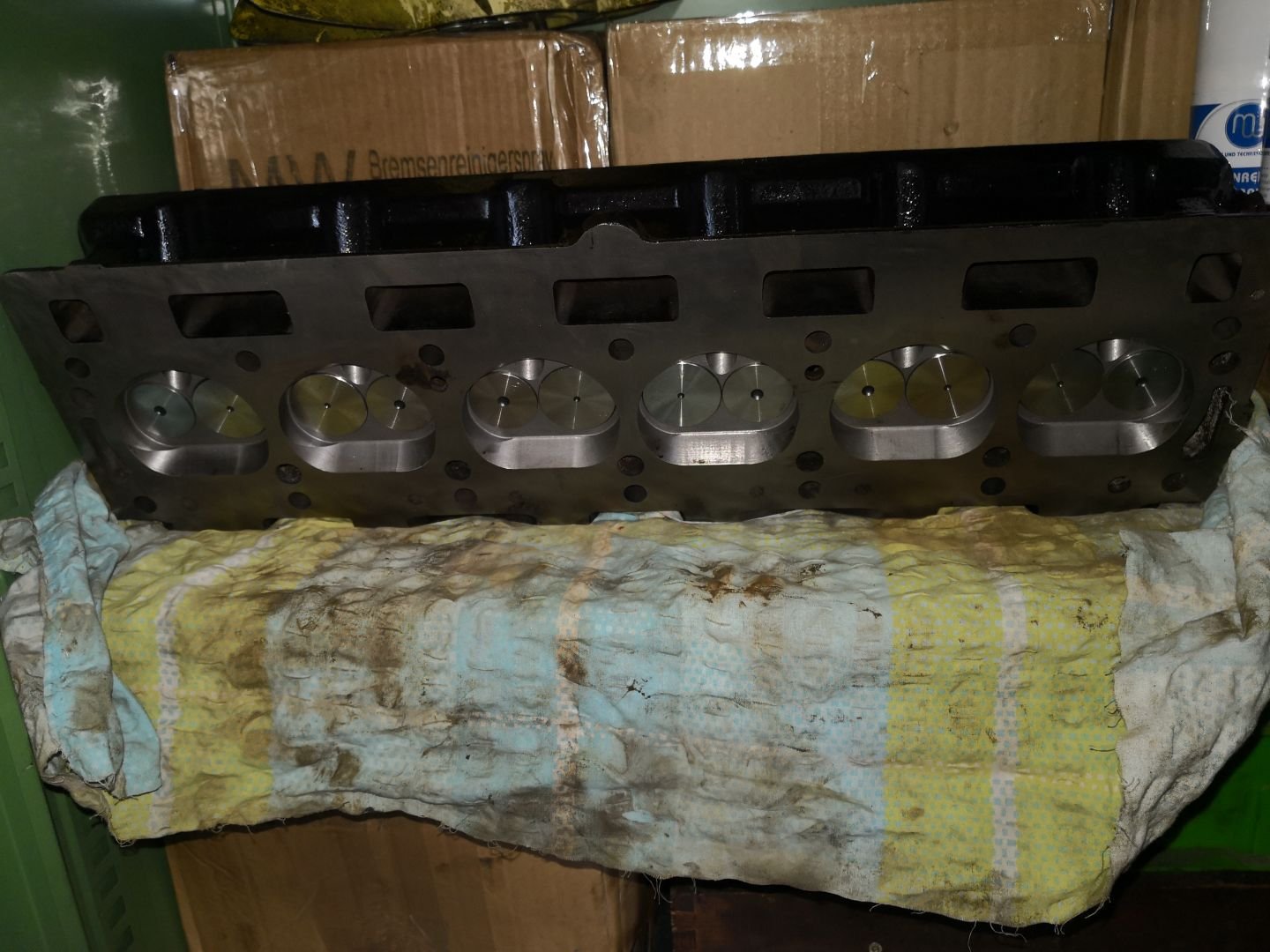

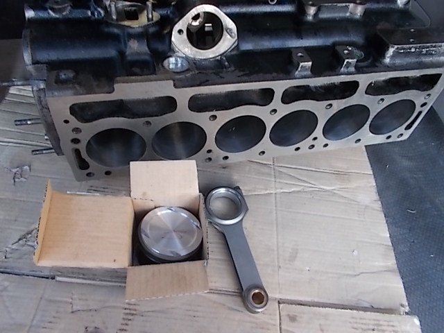

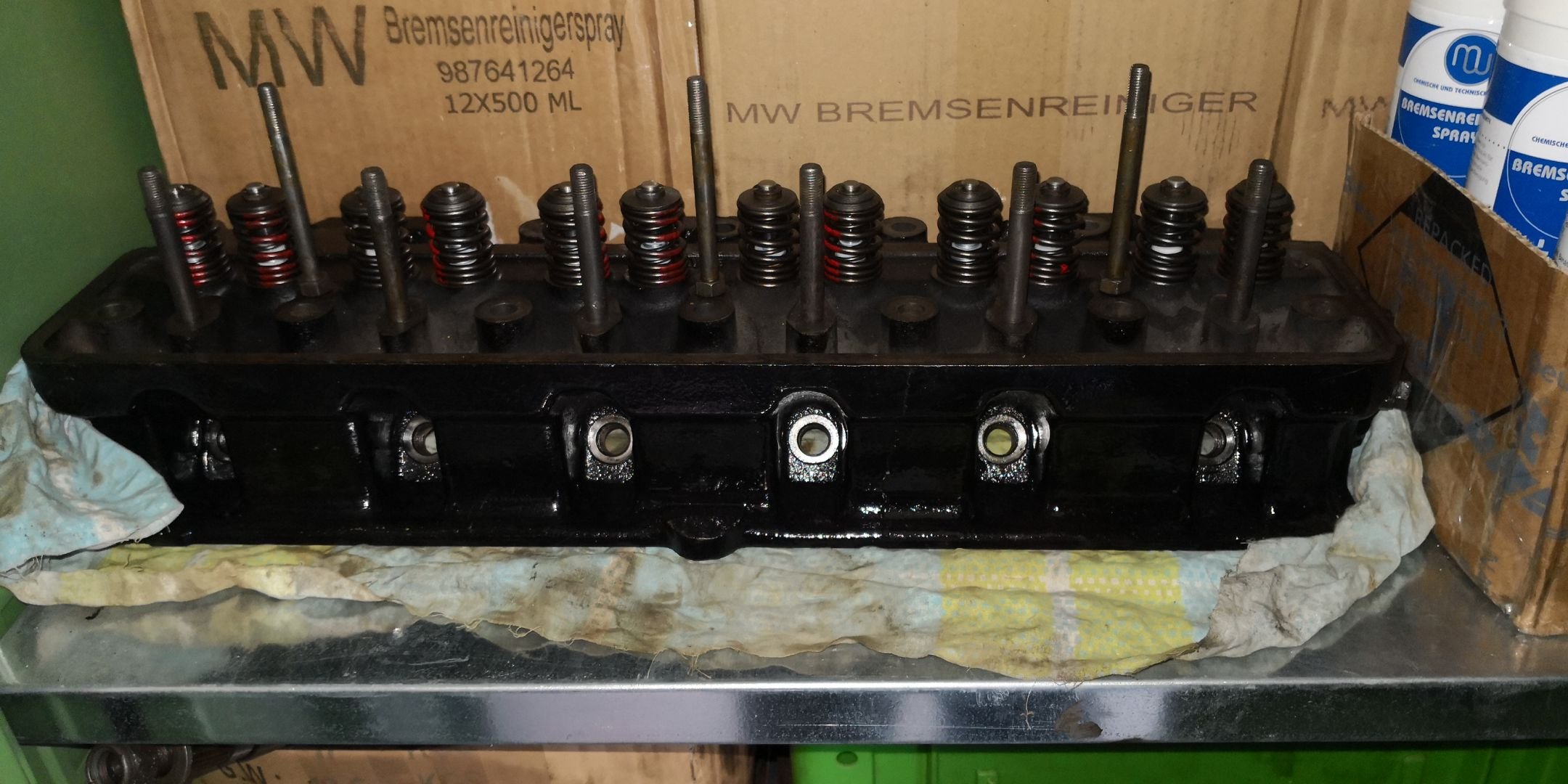

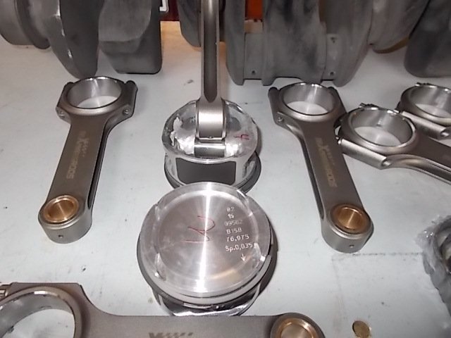

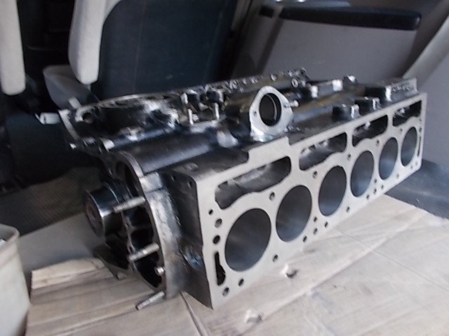

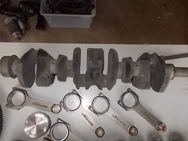

So nun ist alles für den ersten Fremdarbeitsschritt gemacht,
Andreas hat die Fremdfabrikatkolben bearbeitet und passend für die Pleuel
ausgearbeitet und in die spez. USA-Pleuel angefertigte Peuelbüchsen eingepresst
und passend winklig ausgerieben,saubere Arbeit gemacht

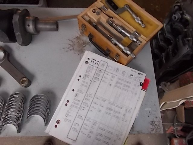

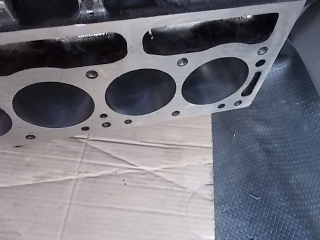

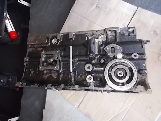

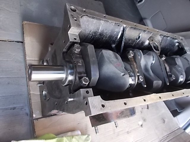

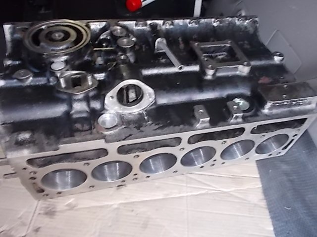

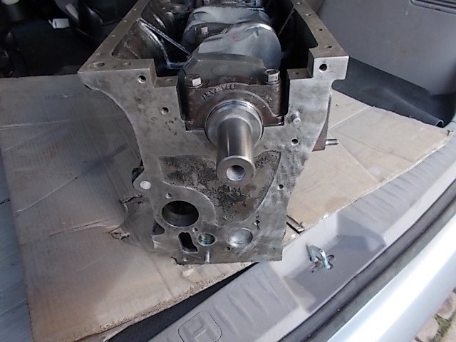

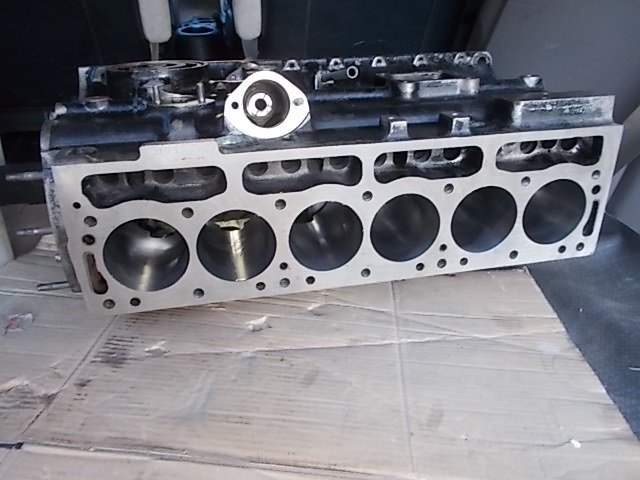

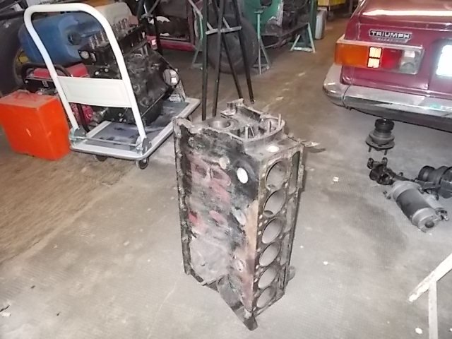

Nächste Woche bringe ich die Teile zum Motoreninstandsetzer
für Haupt u. Pleuellager einpassen,wegen Lagerspiel feststellen,
KW-schleifen,wuchten,Motorblock bohren u. hohnen.
In der Zwichenzeit werde ich den neuen Kabelbaum einbauen u. anschließen,
die Vorderachse und das Fahrgestell(soll angeblich nen Rahmenschaden haben)
überprüfen und das Diff mit den mitgebrachten Antiebswellen montieren,
