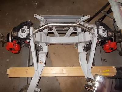

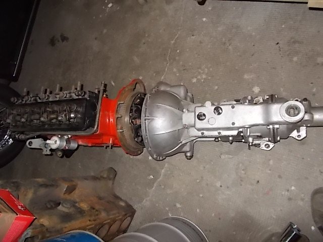

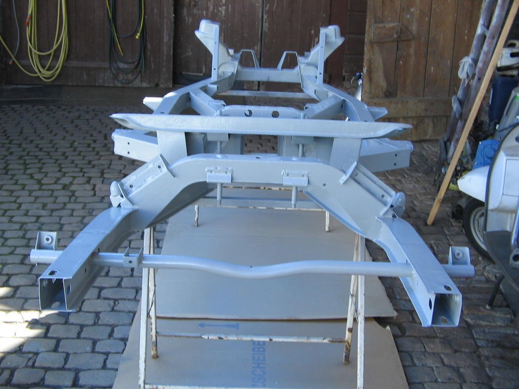

Es wird wieder ein TR4A -IRS- mit Null Km auf der Uhr,
weitere Infobilder kommen noch,
denn er ist schon viel weiter wie hier auf den Bildern.
Zum Test des Bildereinstellens.

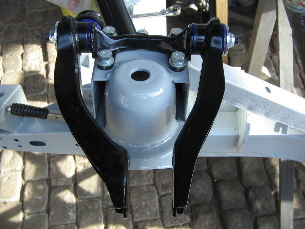

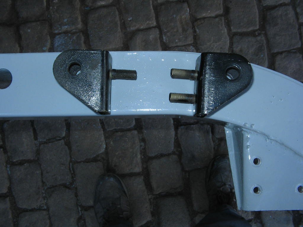

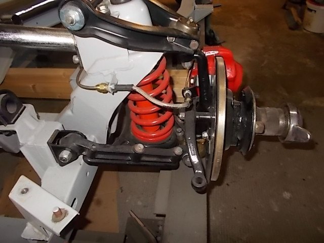

hmm, Fulcrum Pins sehen falsch montiert aus.
Re: Das gibt ein neuer TR4A
@Harry
Es ist ein TR 4A...nicht TR6!!
Bin seit 1971/72 mit diesen Dingen vertraut.

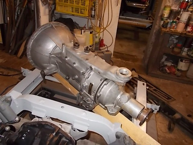

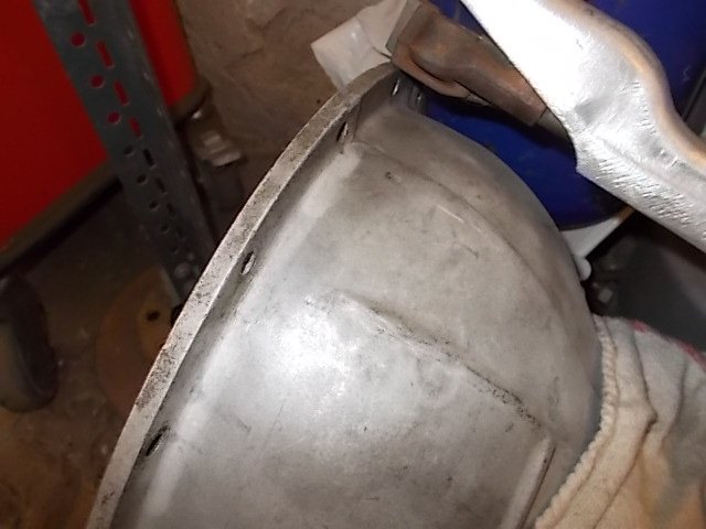

Hallo Jochem

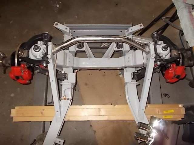

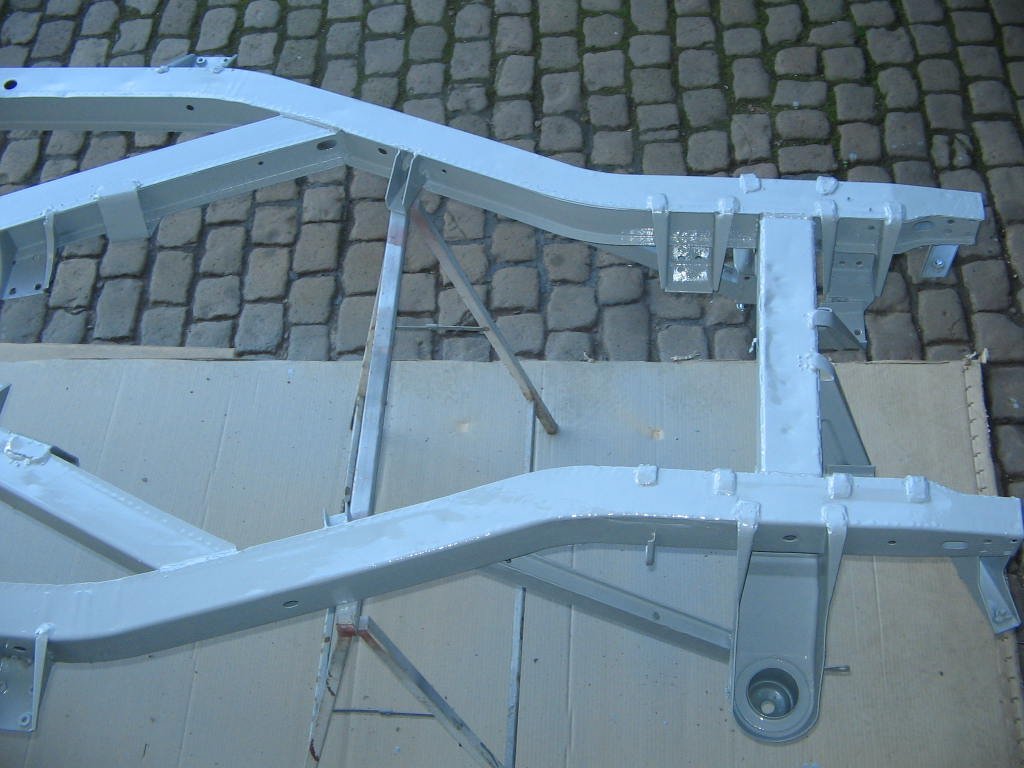

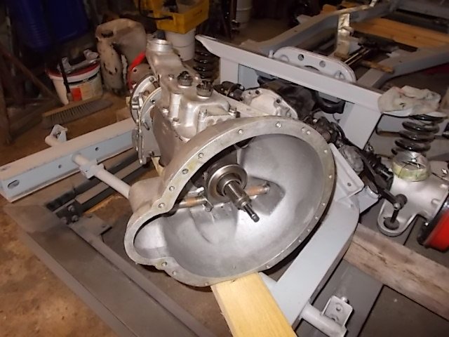

Der 4A ist schon weiter fortgeschritten,werde so nach u. nach Bilder einbringen
und auch die sinnvollen Verbesserungen zeigen,
wie z.B. für mehr Sicherheit,
die unteren Querlenkerhalter sind von TR6 mit 2 Bolzen übernommen
dazu mussten am Rahmen zusätzlich 2 Löcher gebohrt werden.

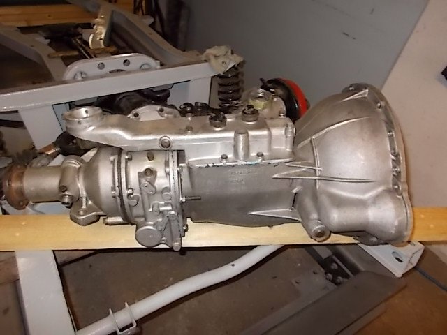

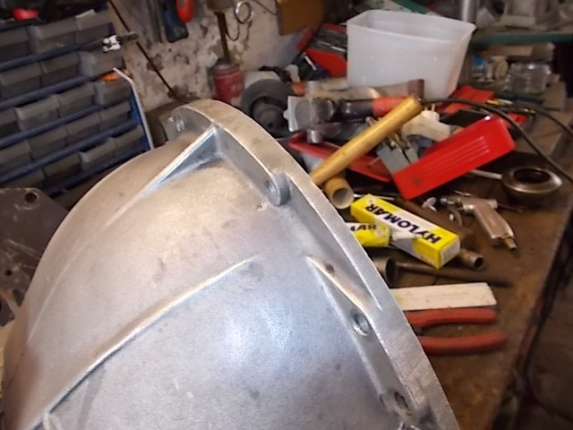

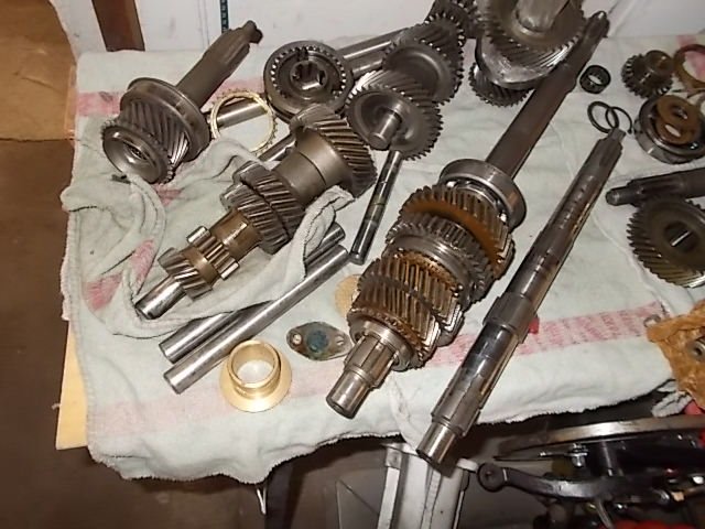

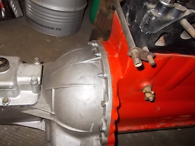

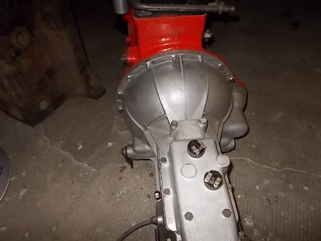

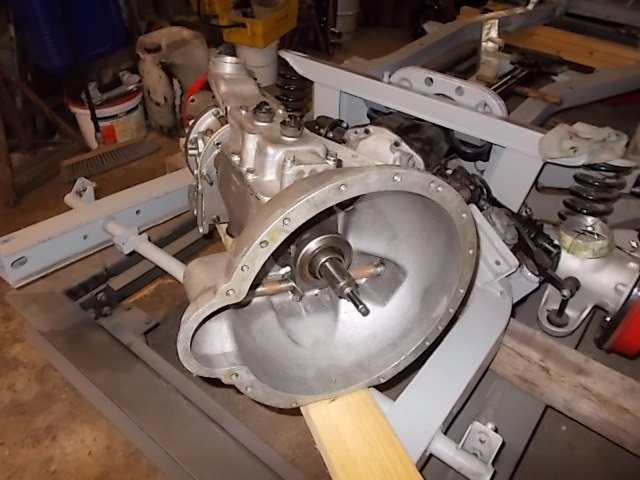

Das Getriebe mit OD ist kompl. mit orig. Teilen wieder instand gesetzt
und in ein stabieleres Gehäuse wurde verwendet.

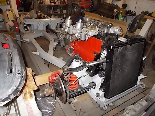

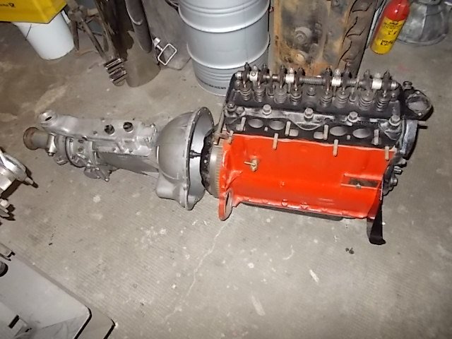

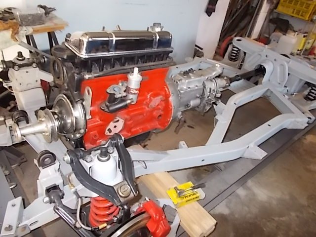

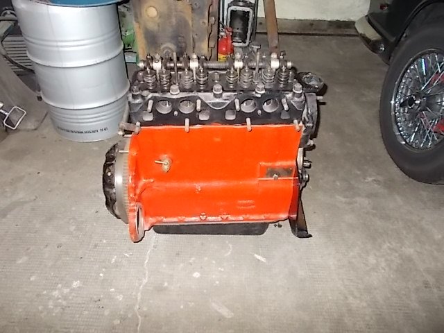

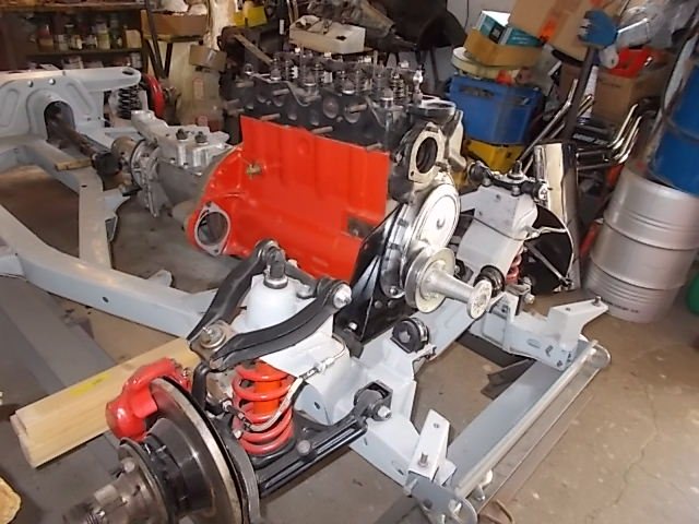

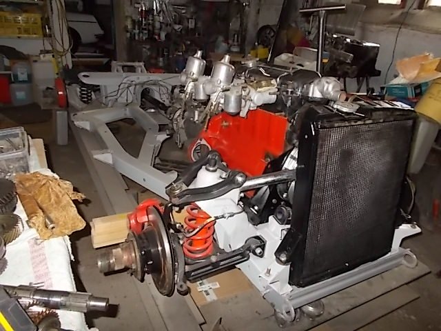

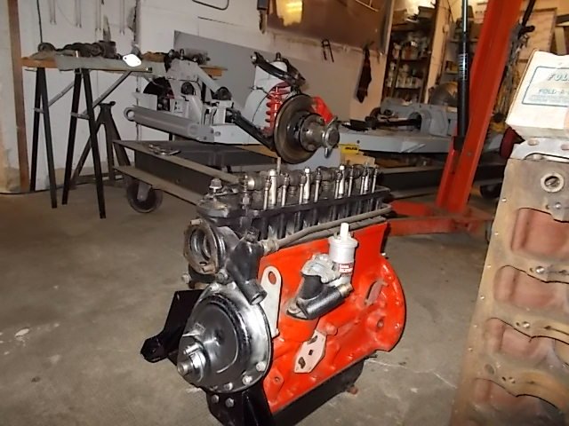

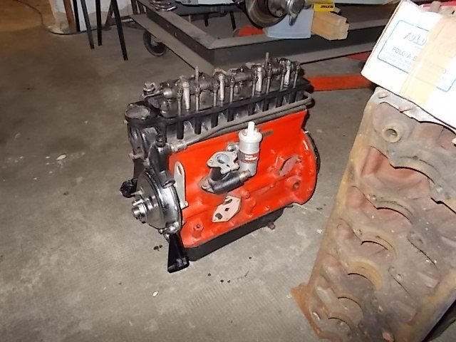

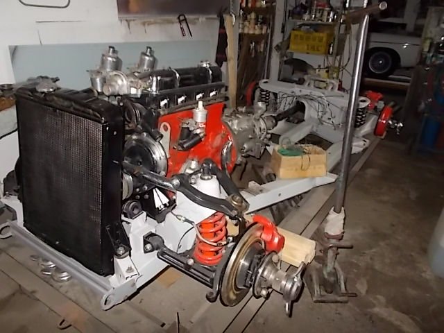

Beschreibung zu Motor:
Kurbelwelle auf 1tes Übermaß geschliffen,nitriert u. mit Schwungscheibe gewuchtet,
Pleuel: neue Buchsen feingebohrt u. gewinkelt und auf gleiches Gewicht gebracht.
Kolben: orig. Mahle Kolben u. Zylinder mit orig.Bohrung 86 m/m
Zylinderkopf: neue Ventilführungen,Ventilsitze gefräßt,neue Ventile eingeschliffen u. montiert,
Kipphebel u. Lagerwelle sind NOS Teile aus meinem Fundus.

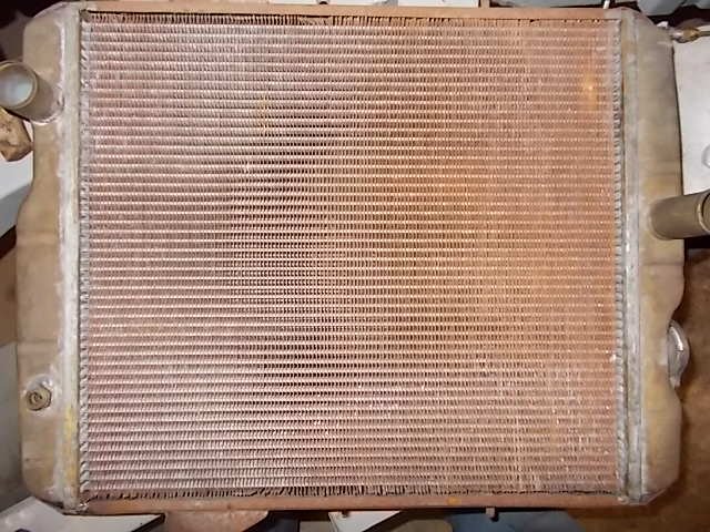

Kühler: orig. Kühler mit einem Hochleistungsnetz verbessert u. montiert.

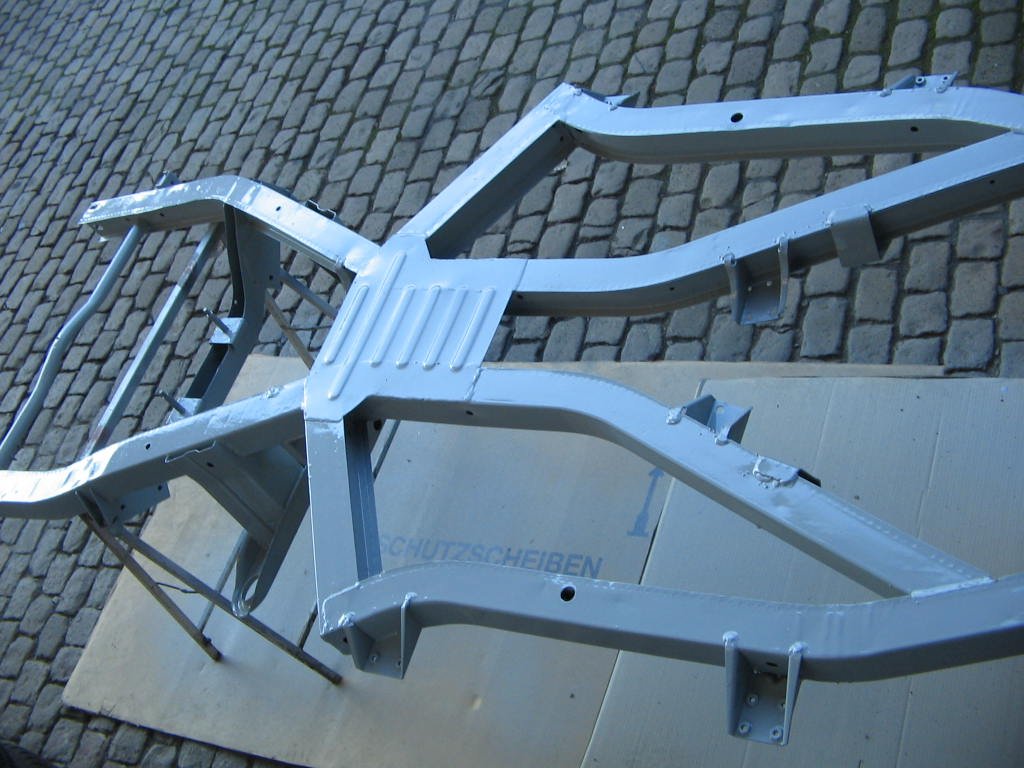

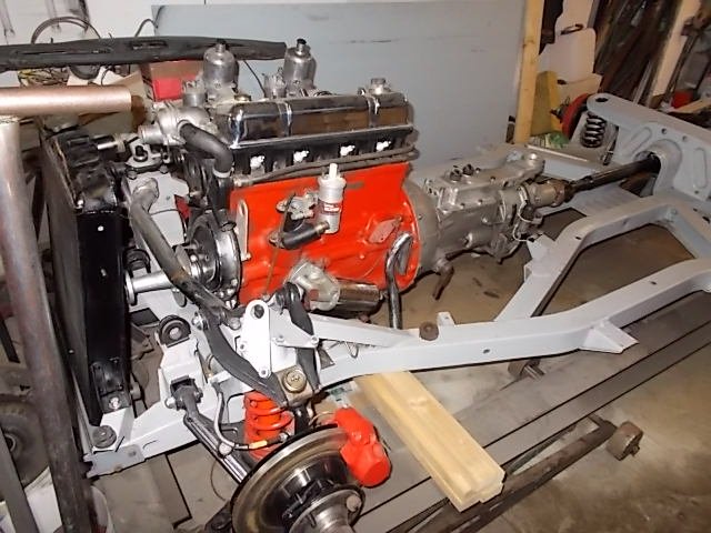

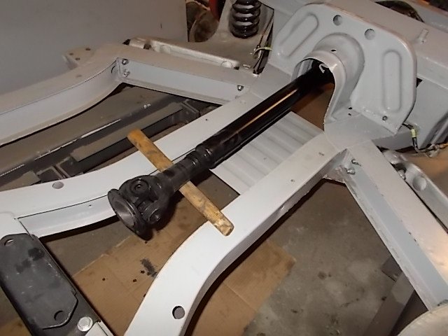

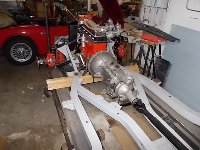

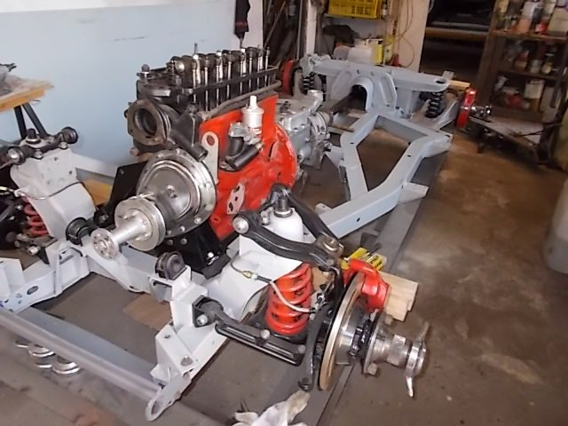

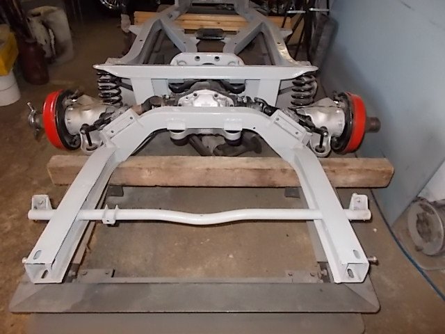

Noch ein paar Bilder vom Fahrgestell.
Dann geht es mit der Karosse weiter.
