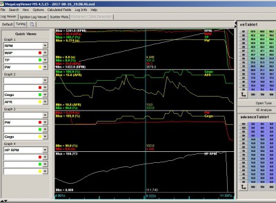

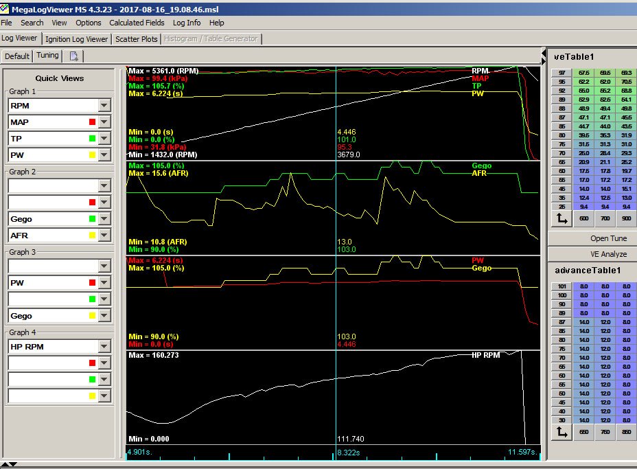

Im Bild sieht man die Aufnahme einer Messfahrt. In drei Fenstern kann man sich alle
relevanten Daten über den zeitlichen Verlauf anzeigen lassen.
Oben hab ich die Drehzahl, den Unterdruck im Saugrohr und die Stellung der Drosselklappe.
In der Mitte ist der Abgaswert und die durchgeführte Korrektur durch die MS.
Unten sieht man die Leistungskurve, ähnlich wie man die vom Prüfstandsdiagramm kennt.
Allerdings einen Haken hat die Sache: Die X-Achse ist der zeitliche Verlauf, nicht die Drehzahl!
Man liest das Diagramm, indem man mit dem Cursor die blaue senkrechte Linie, die durch alle
Diagramme geht,nach links und rechts verschiebt, Man kann zum Beispiel im ersten Diagramm
die Linie auf 4000 rpm stellen und dann unten die Leistung ablesen. Will man das bekannte
Leistungsdiagramm erhalten, muss man z.B. alle 1000 rpm den Leistungswert ablesen
und in ein Diagramm eintragen.

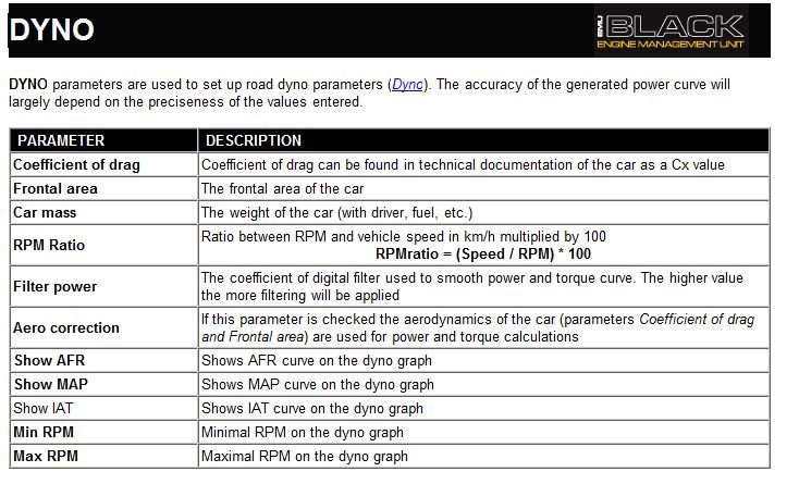

Die Funktion würde ich auch gerne einsetzen. Ein Leistungsdiagramm habe ich ja, nur zum Vergleich. Aber da ich der ECUMASTER im Einsatz habe, fehlen mir ein paar Infos. Welche RPM Ratio haben wir? Jemand hat bestimmt die Geschwindigkeit zu RPM aufgenommen. Die andere Werte, wie Coefficient of Drag sind schön, werde aber einen Wert eintragen.
Grüße Jochem
Grüße Jochem
Re: Leistungsprüfstand mit MegaSquirt
Hä?
RPM-Ratio ist die Übersetzung von Kurbelwelle bis Straße...
Setz dich in´s Auto, fahr ne konstante Geschwindigkeit und ließ die (GPS-) Geschwindigkeit bei bestimmter Drehzahl ab...
CW hab ich 0.4JochemsTR hat geschrieben: ↑So 17. Feb 2019, 08:17Die Funktion würde ich auch gerne einsetzen. Ein Leistungsdiagramm habe ich ja, nur zum Vergleich. Aber da ich der ECUMASTER im Einsatz habe, fehlen mir ein paar Infos.
Stirnfläche 15 Sqft
weight 2866 lbs
und für das ratio machst Du ne Messfahrt und setzt das ratio so, dass es zu dem vorhandenen Diagramm passt.

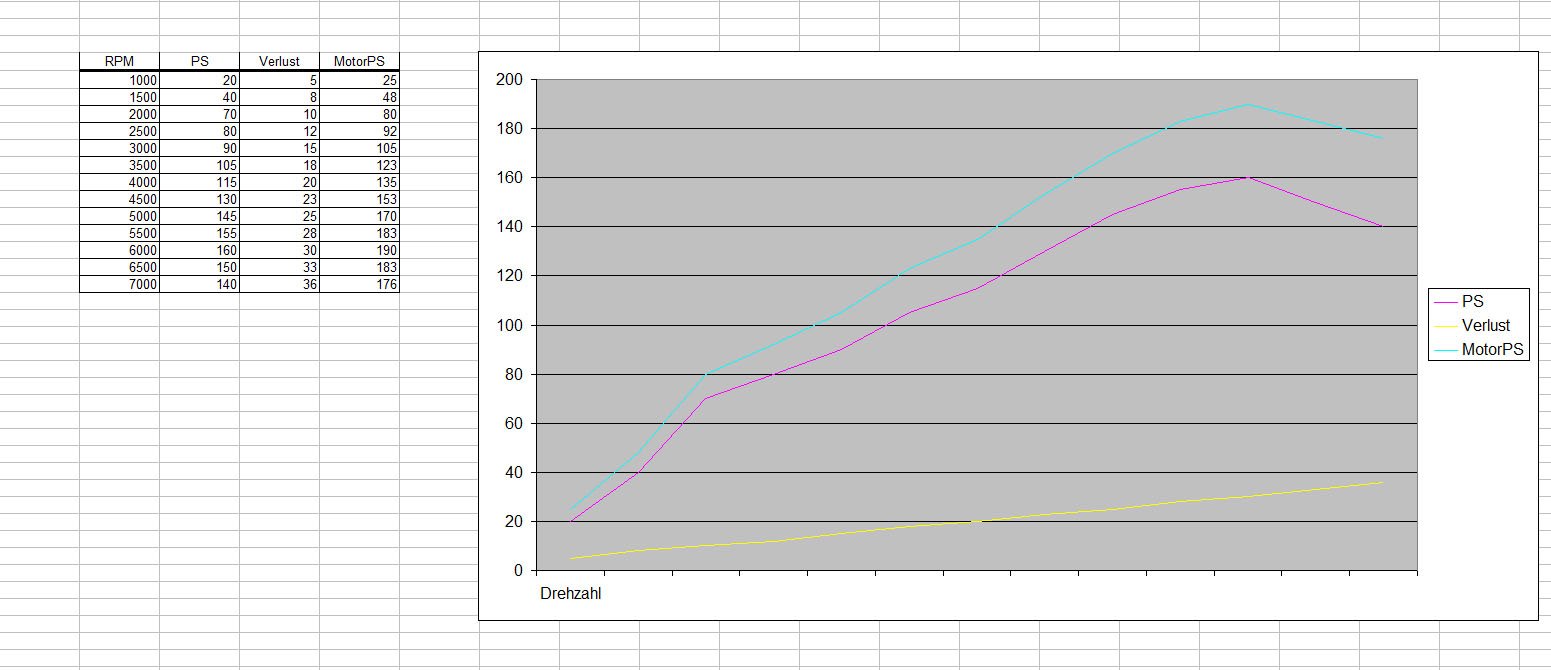

Ich bin gefragt worden:
"Wie geht das denn nu, damit ich an das Leistungsdiagramm komme,
das Bild oben sieht ja anders aus."
Ich hab dazu mal ein EXCEL Diagramm vorbereitet:
In der Tabelle links sieht man die Drehzahl in 500er Schriten ansteigen.
Daneben sind die PS am Hinterrad, die die MS ja für uns gemessen hat.
Die müssen wir Schritt für Schritt mit der besagten blauen Linie aus unserer
Messfahrt ablesen und für die Drehzahlen in die Tabelle unter "PS" eintragen.
Die nächste Spalte ist "Verlust" Da habe ich aus einer alten Messung auf dem Prüfstand
die Verlustleistung des Antriebes abgelesen und eingetragen. Die bleibt für den TR6 immer
da so stehen. Das reicht so für eine angenäherte Messung.
Die letzte Spalte ist eine einfache Addition von Verlust und Radleistung und zeigt
damit die Leistung am Motor.
Das Diagramm erstellt EXCEL dann automatisch und hätte man gescheite Messwerte,
sähe das Teil jetzt so aus, wie man das gewohnt ist.

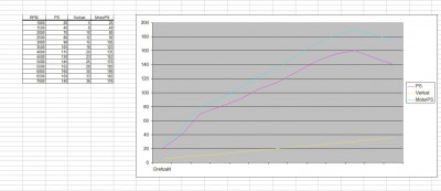

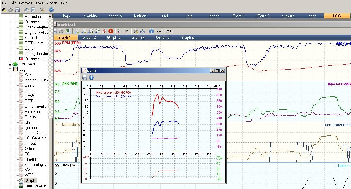

Moin
ich hab die Ecumaster mal mit den Daten von Andreas gefüttert. Die Ratio habe ich mit 2 angenommen, ich denke um die richtige Ratio raus zubekommen sollte kein so großes Problem sein.
Wenn Jochem eine Log aufzeichnet kann man das mit seinen Prüfstandsdaten vergleichen.
Also Jochem vierter Gang "feuer"
3,4 habe ich gestern ermitteln können (4. Gang).RPM-Ratio ist die Übersetzung von Kurbelwelle bis Straße...
Bin leider noch nicht dazu gekommen ein Prüfstandmessung auf der Straße durchzuführen....reiche ich nach.
