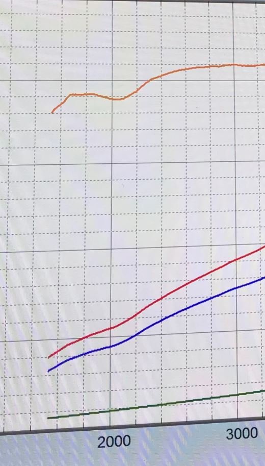

Für Teil III habe ich der Kent 270° mit einem Kent 280° NW ausgetauscht. Grund: ganz einfach, mehr Drehzahl. Aus dem Leistungsdiagramm geht ganz deutlich hervor den schwachen vorderen Bereich (Delle @ 2.000).
Diese habe ich nun mit die EFI Anlage beheben können. Das war die Gemischaufbereitung (ZS Vergaser) verschuldet.
