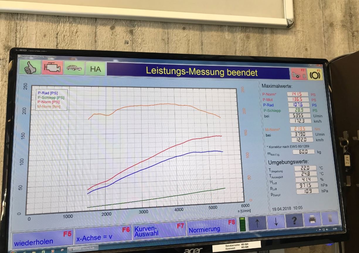

Phoenix Auspuff Anlage
Prüfstand Ergebnis (19.04.2018)
142 HP @ 5.355
213,5 Nm @ 3.790
Leistungskurve Teil II:

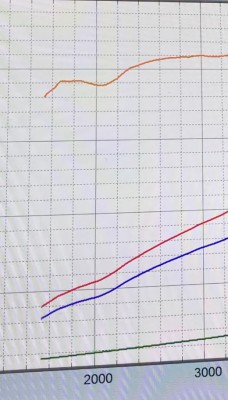

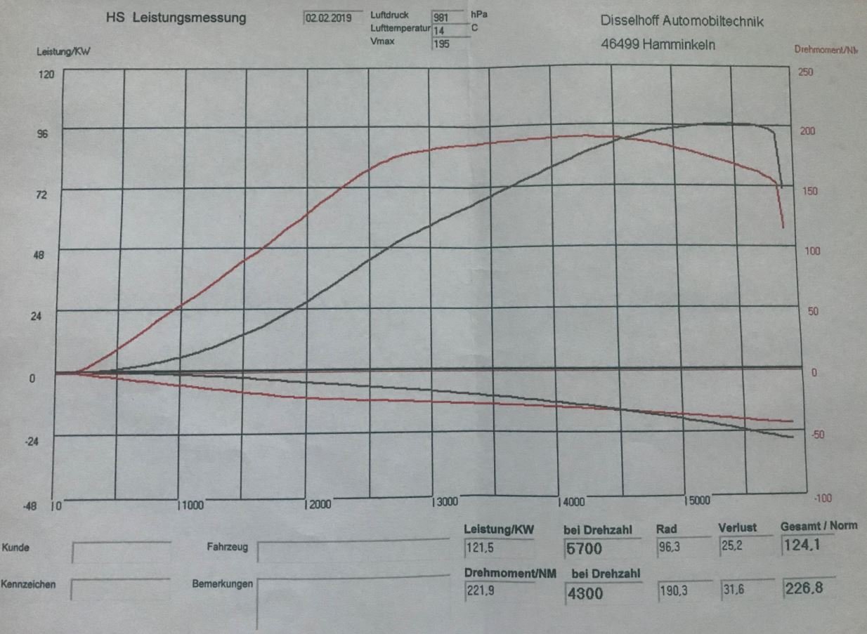

Für Teil III habe ich der Kent 270° mit einem Kent 280° NW ausgetauscht. Grund: ganz einfach, mehr Drehzahl. Aus dem Leistungsdiagramm geht ganz deutlich hervor den schwachen vorderen Bereich (Delle @ 2.000).
Diese habe ich nun mit die EFI Anlage beheben können. Das war die Gemischaufbereitung (ZS Vergaser) verschuldet.

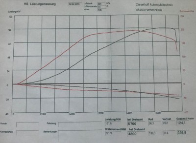

Prüfstand Ergebnis (02.02.2019): (Teil III)
166 HP @ 5.700
227 Nm @ 4.300
Der Motor läuft effizienter und die Leistung entfaltet sich perfekt. Eine saubere und konstante Drehmoment Kurve ist das Ergebnis. Sehr gute Gasannahme. Niedrige Verbrauch und bessere Abgaswerte kommen dazu, stehen aber nicht in dem Vordergrund. Der Charakter des 6-Zylinders geht mit eine EFI Anlage nicht verloren.
Die neue Kent 280° NW hat sicherlich 10 PS gebracht. Die EFI Anlage der Rest (14 PS). Wir haben bewusst nur bis 5.700 gedreht. Die EFI Anlage begrenzt das Ganze so ab 6.200. Die NW hat in eine Probefahrt mal die 6.500 gedreht. Aber für mich hat es gereicht. Parallel mit der Zündung gespielt. Der läuft jetzt bei 31 Grad. Vielleicht ist noch etwas drin. Das wollte ich aber nicht ausreizen.
Nachhinein hätte ich gleich eine 290° NW einbauen sollen. Aber ich muss ja in 2020 auch noch was zu tun haben.

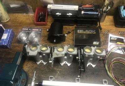

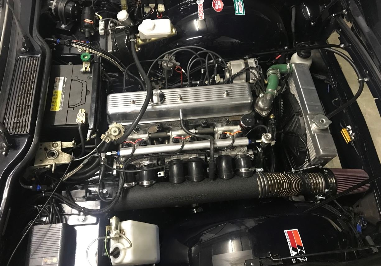

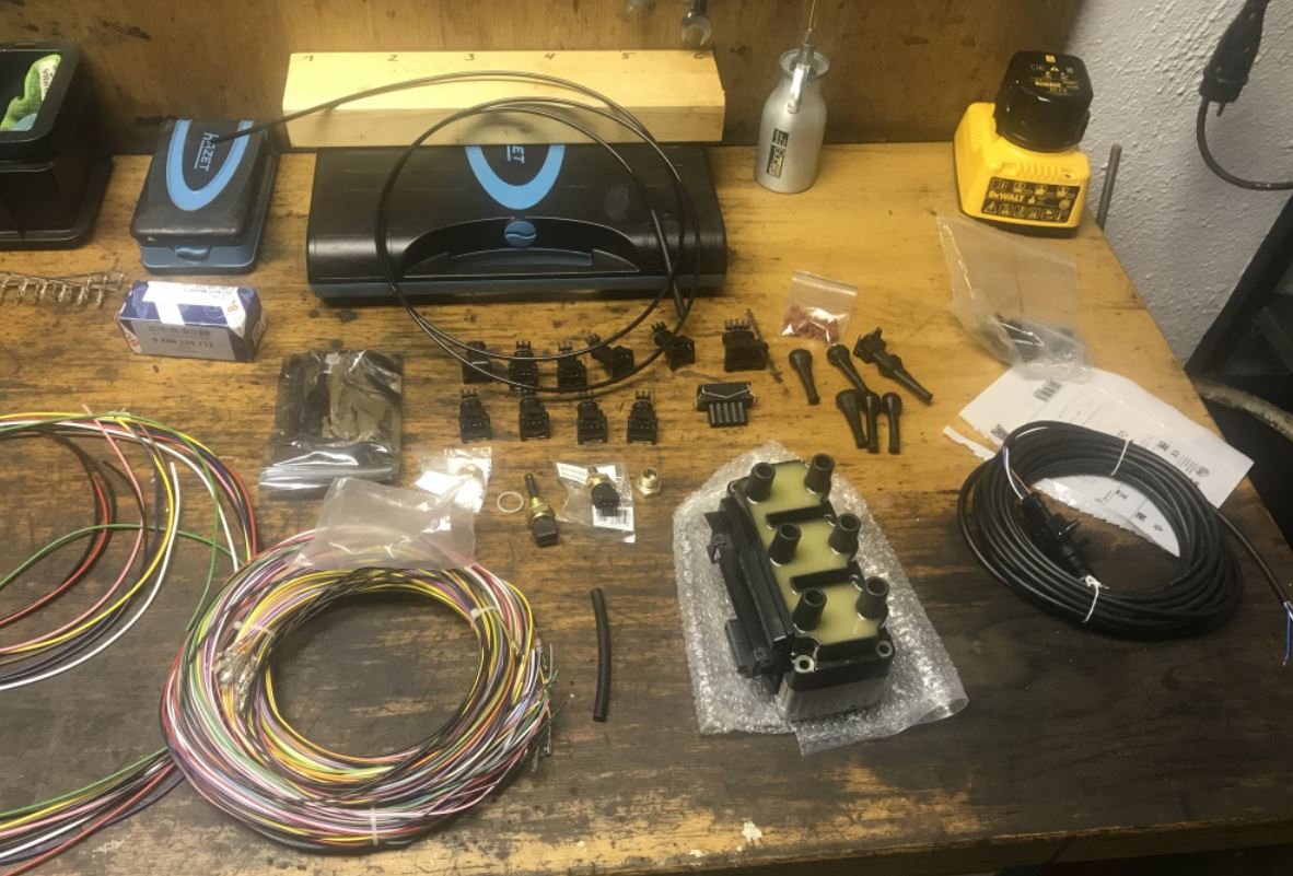

Paar Details zu EFI Anlage
1. CR Throttle Bodies mit 6 Einzelne Drosselklappen
2. Steuergerät ECUMASTER Black
3. Wasted Spark Zündung

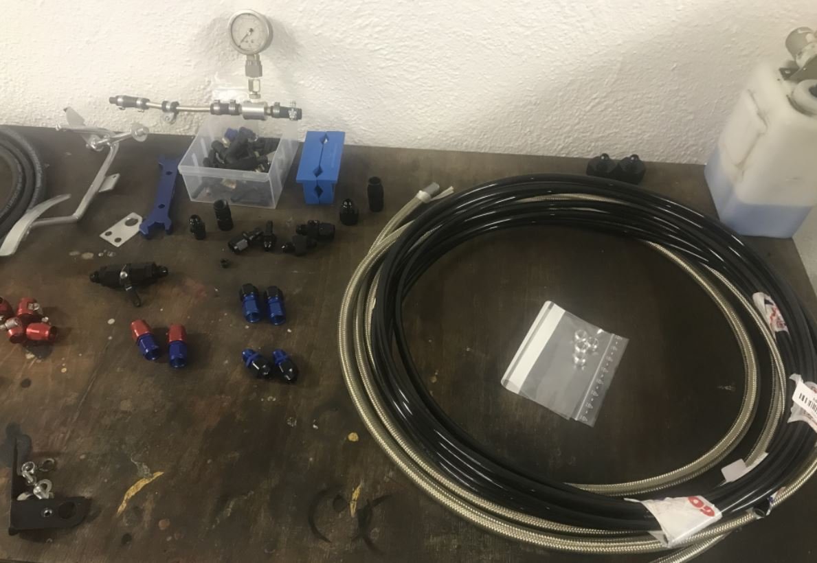

4. Pierburg Vorpumpe, externe Swirlpot, Bosch Hauptpumpe

Das Ergebnis ist wie erwartet ganz hervorragend.
Der Motor zieht aus dem Keller wie eine E-Lok und das war ja irgenwie
noch etwas strittig und vermutlich auch der Grund die 290er Kent nicht gleich zu wählen.
Natürlich gibt es immer noch was zu tun, wenn man Tüftler ist.
In der Tat kann mit dieser Art der Einspritzung eine recht scharfe Nockenwelle
"zivilisiert" werden. Wir sind hier mittlerweile schon bei der 300er für den
Alltagsbetrieb. Auch damit erwarte ich einen ordentlichen Leerlauf.
Was hier auf jeden Fall noch in den Fingern juckt ist natürlich die angepasste Verdichtung.
Wenn der Motor mit der 270er NW früher nicht geklingelt hat, ist jetzt natürlich mit der
290er Leistung verschenkt, denn damit kann man höher verdichten.
Überschlagsweise lässt sich das berechnen, wenn man nicht die rechnerische Verdichtung
berücksichtigt (der Hubraum pro Zylinder incl. Brennraum wird zusammengedrückt auf den Brennraum).
Statt dessen nimmt man die tatsächliche Verdichtung. wenn der Kolben zur Verdichtung nach oben fährt
ist ja das Einlassventil noch offen, beispielsweise noch 60 Grad Kurbelwinkel. Das ergibt eine Verdichtung
meist so um die 8:1. Die neue, schärfere Nockenwelle macht das Einlassventil noch später zu und man darf
erwarten, dass man ohne Klingelei die Verdichtung auf den früheren Wert anheben darf.
Der Vorteil ist vor allem, den Motor aus niedrigen Drehzahlen kraftvoll zu halten. In diesem Fall wurde es ja
sogar besser, weil der Motor früher eine Delle in der Leistung bei niedriger Drehzahl hatte, die ausgebügelt wurde.
Das wird beim nächsten upgrade nicht mehr der Fall sein und deswegen sollte man da ein Auge drauf haben.

3. Swirlpot, Pumpe, Leitungen, Dash6 Anschlüsse 1.000€
