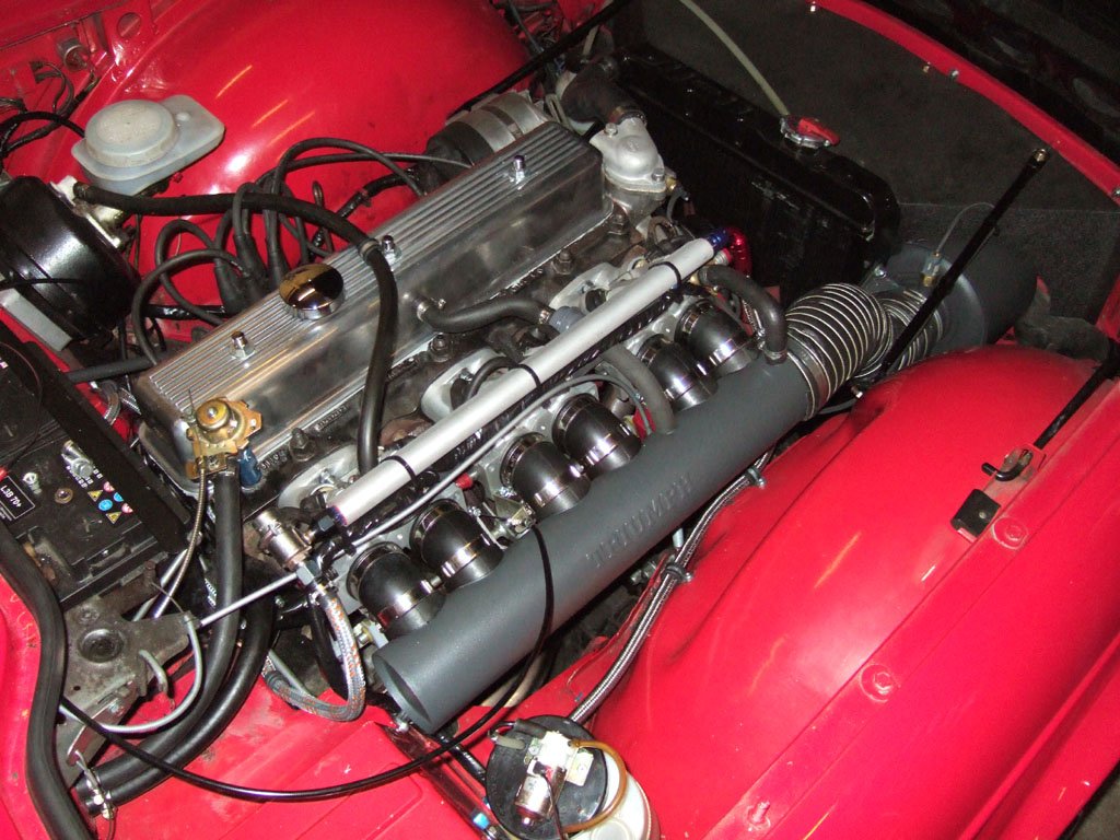

Re: MegaSquirt, ECUMaster, Trijekt
Es gibt mehrere, die den Umbau eingetragen haben.
Neben mir weiss ich von der Trijekt von Klaus Koppel
und Schnippel selber.
Aktuell haben wir einen TR6 mit drei Weber 40DCOE
in Arbeit, wo der Prüfer grundsätzlich einverstanden war
und lediglich ein Leistungsdiagramm haben wollte.
Das liegt jetzt vor und endet so bei gut 135PS.
Ich würde daher ganz normal eine Fuel Rail verwenden,
wie in meinem Foto oben und gut iss. Die Einzelleitungen
hätten schon mal den Nachteil, dass der Sprit an der Ampel
unnötig aufgeheizt wird und neben den Blasen hat warmer Sprit
weniger Heizwert und das Auto läuft magerer, zumindest ein paar
Sekunden, bis es nach der Ampel wieder weiter geht und der
Motorraum durchgepustet wird.
