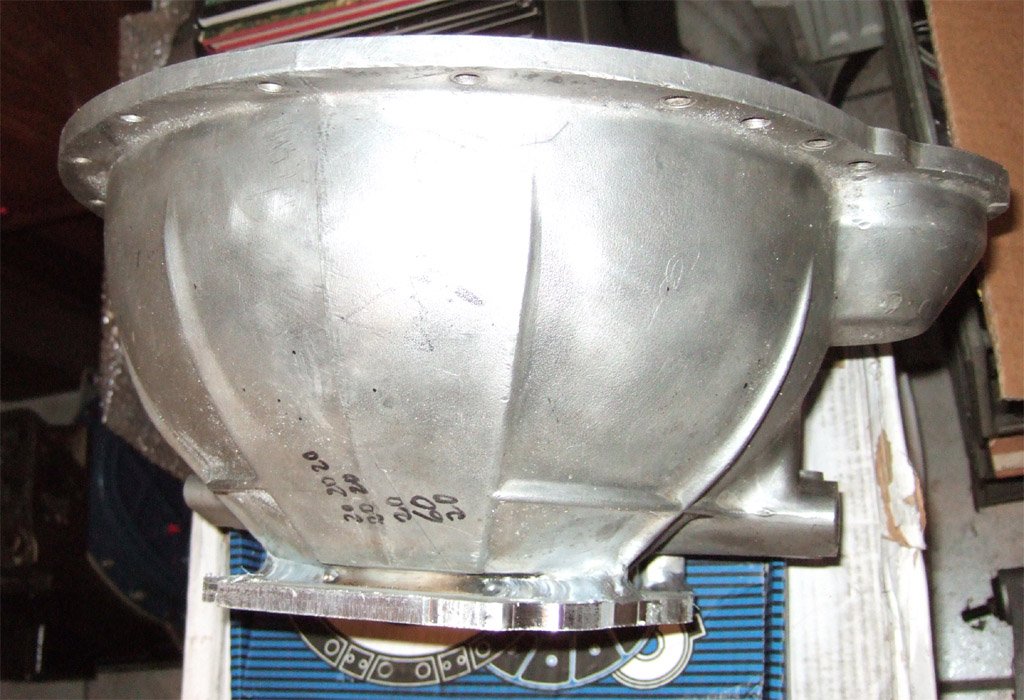

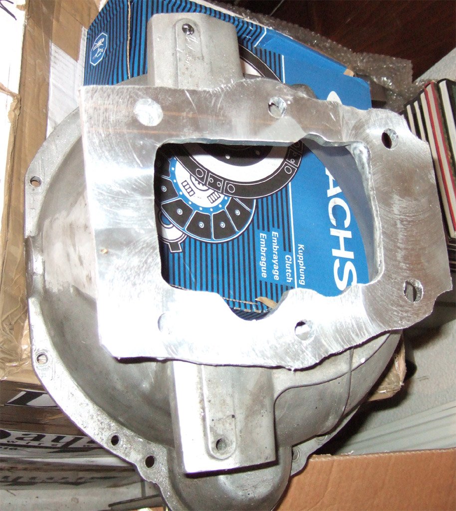

Ich habe die benötigte Glocke aus einem alten TR Getriebe gefertigt.
Ziel war das LT77 5-Gang Getriebe an TR6 Motor.
Dazu habe ich das Getriebegehäuse abgefräst, die Glocke auf richtige
Länge gebracht, ausgerichtet und eine Aluplatte für das neue Getriebe aufgeschweißt.
Kupplung wäre dann eine Ford Capri Kupplung, die liegt unter der Glocke.
Da passt die Verzahnung für das LT77 und der Durchmesser für TR6.
Ohne Overdrive geht ja auch das Originalgetriebe, aber das OD-Getriebe ist
schon ein Mordstrümmer.......

Re: Gewichtsreduzierung beim TR
Hi,
sieht cool aus.
Klar mit einer geschweißten Glocke geht das natürlich auch.
Mit der Glocke vom Rover Vitesse 2600 geht das LT77 halt plug and play.
