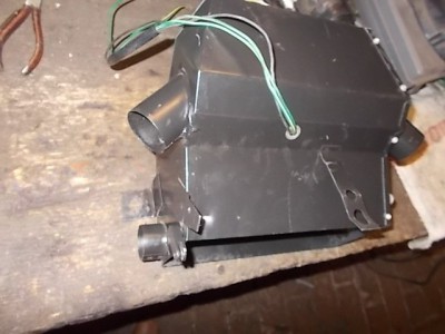

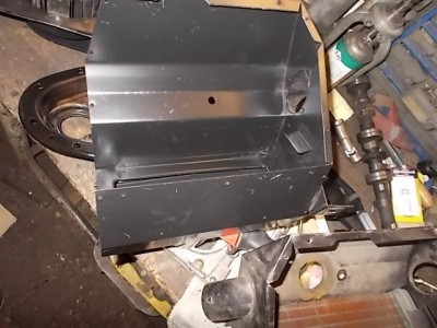

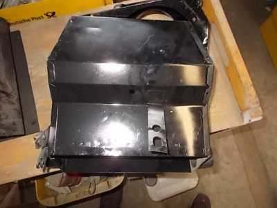

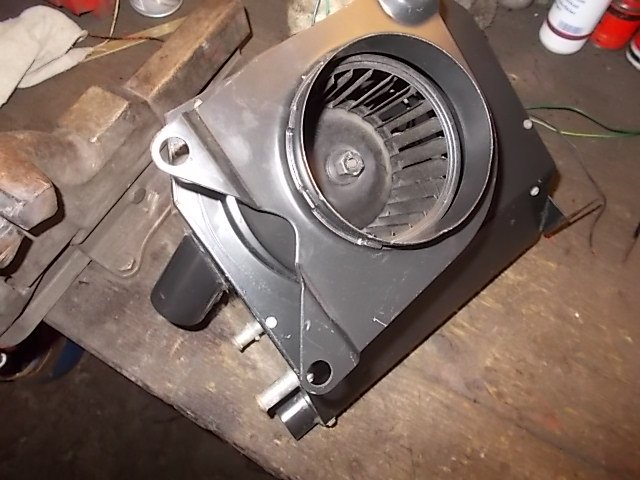

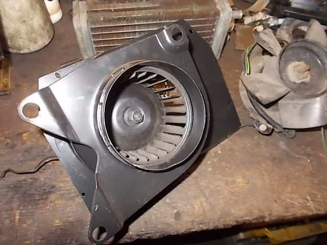

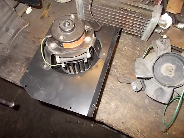

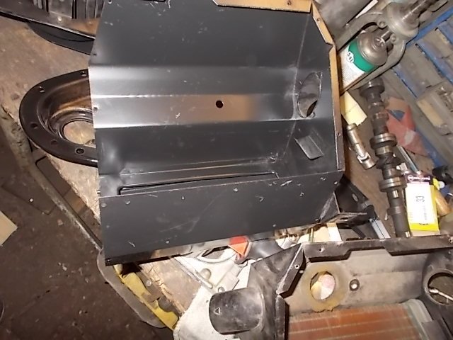

Bin gerade dabei eine Heizung für meinen in Arbeit befindlichen TR4A
zu überarbeiten und in Neuzustand zu bringen.
Dazu habe ich den Kunststofflüfterprop.gegen ein metallenen Hamsterradlüfter getauscht.
Alle Bleche des Gehäuses feingestrahlt u. neu lackiert.
Wenn alles zusammengebaut ist wird getestet.
Hier die ersten Bilder.
Re: TR4-6 Lüftermotor
Beitrag von peter » Mi 4. Mär 2020, 00:11
Hübsch!
Hab ich ja auch gemacht...mit nem Lüfter aus nem RR Ghost
Mußtest Du auch hinten ne Beule in´s Blech kloppen, damit der Motor in den Kasten paßt?
Beitrag von S-TYP34 » Mi 4. Mär 2020, 09:27
Nein musste keine Beule klopfen,
habe noch einige kurze u. längere Lüftermotore die ich überhole.
Aber:bei den späten 6ern ist dort an dieser Stelle eine größere Öffnung
aus der der E-Motor innen abgedichtet nach außen rausschaut.
Werde mal Bilder von einem späten Gehäuse machen.machen.

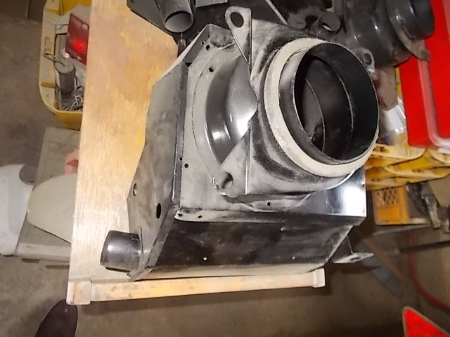

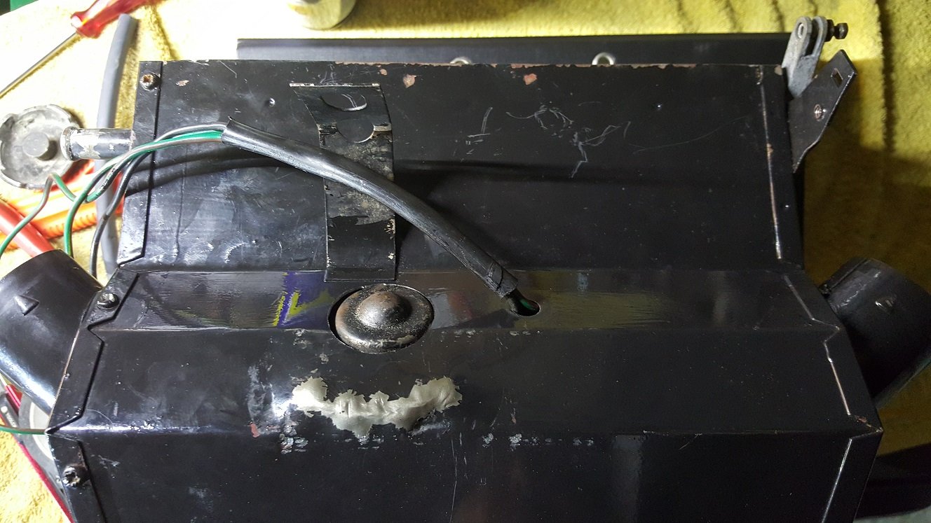

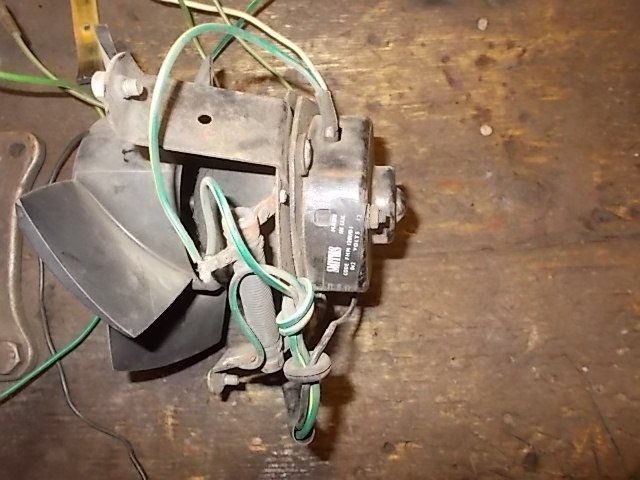

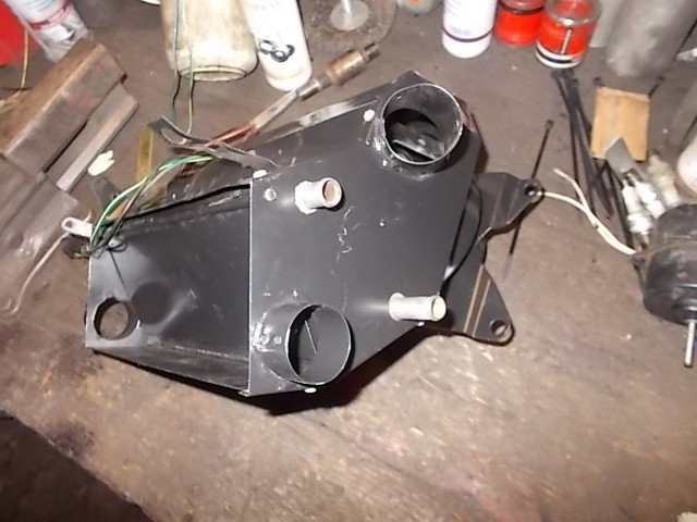

Re: TR4-6 Heizungsgehäuse u.Lüftermotoren
Beitrag von S-TYP34 » Mi 4. Mär 2020, 19:33
Hallo:

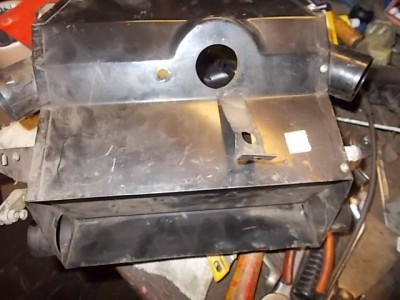

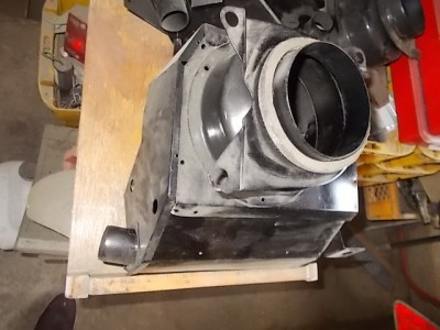

hier mal ein paar Bilder der verschiedenen Heizungsgehäuse
und Lüftermotoren.
Der aussagefähige Text steht unter den Bildern.
Mehr gibt es nicht dazu.
Werde mich dann auch von einigen überarbeiteten TR-Heizungen trennen.

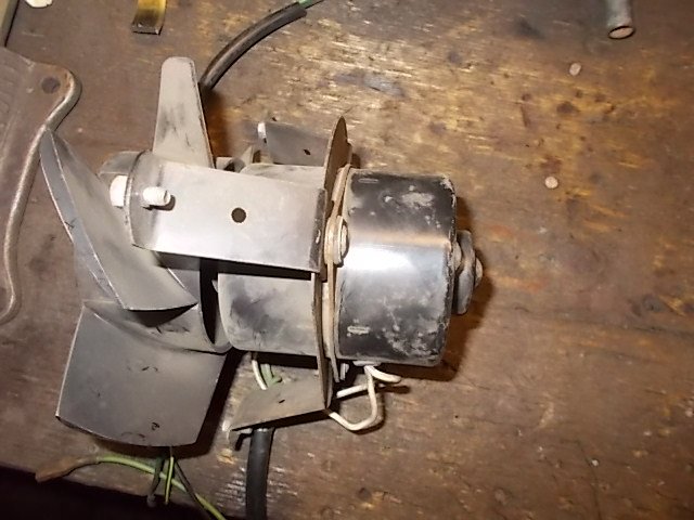

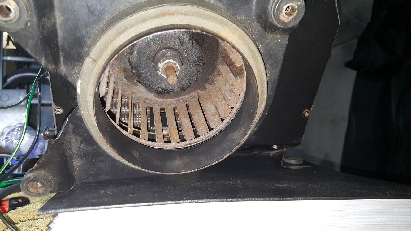

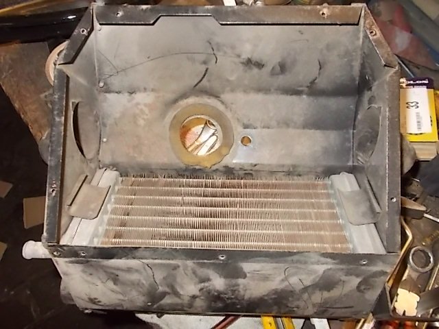

TR4/4A Heizungsgehäuse nur 1 Ausgang seitl.
kurzer Lüftermotor TR4/4A/5/250u.TR6 früh
mit 2 Ausgängen auf beiden Seiten.
langer Lüftermotor Tr6 späht
TR6 früh Heizungsgehäuse.
TR6 späht geändertes Heizungsgehäuse Ansicht von innen,hat 2 Ausgänge an beiden Seiten.
mit Öffnung für längeren Läftermotor.
TR6 späht geändertes Heizungsgehäuse Ansicht von außen 2 Ausgänge an beiden Seiten.
mit der Öffnung für Lüftermotor

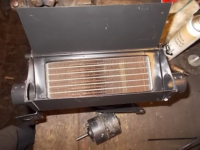

Beitrag von S-TYP34 » So 8. Mär 2020, 22:59
So der Sonntag der nocht so nicht recht zum Offenfahren war
mit der Fertigstellung der TR6 Heizung,
die dann in den TR4A eingebaut wird,verbracht.
So ein Hamsterrad macht ganz schön Wind.
Der TR4A wird sich mit dem 2 Stufengebläse
und dem zusatz Frichluftkanal freuen.
