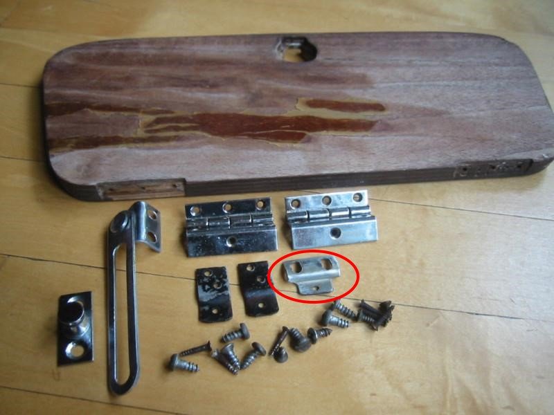

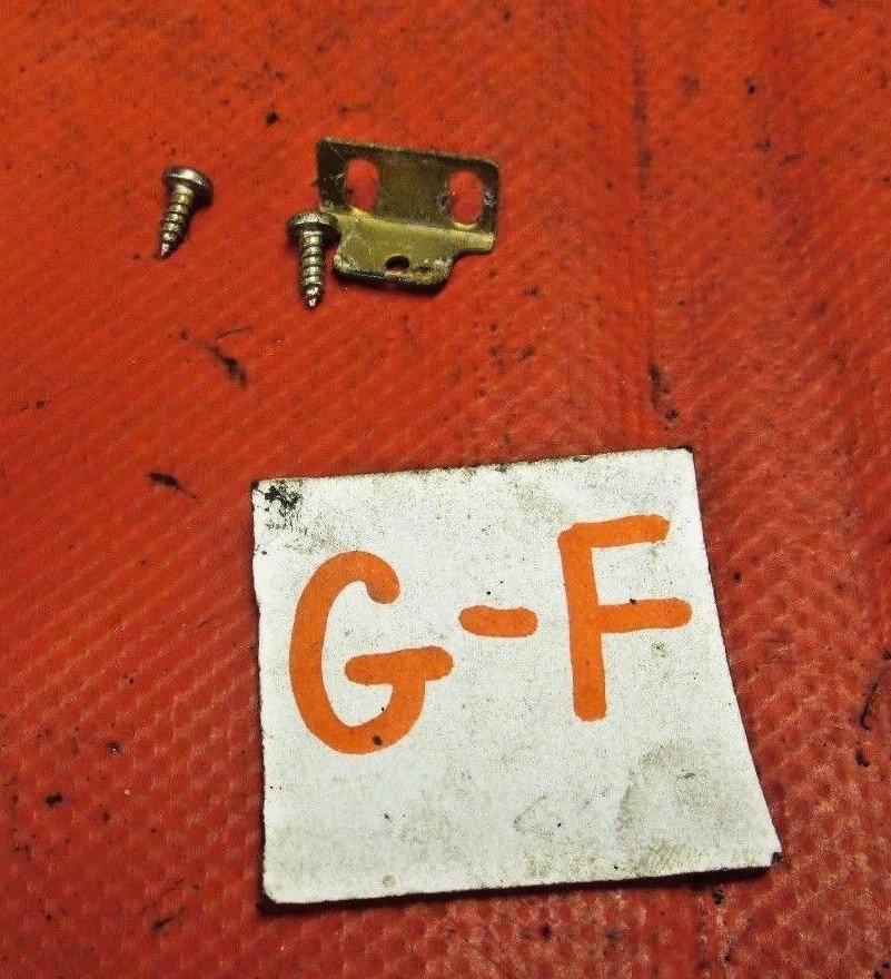

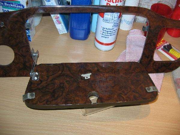

kann mir Jemand die Masse aufnehmen für das kleine Winkelblech am TR4A Handschuhfachdeckel?
Dieses ist leider nicht mehr lieferbar und ich würde es gerne in 3D-Druck "nachahmen" lassen...
PS: Hier ein Foto von Harald und zwei weitere aus der Bucht...

Ist nix für den Drucker.
Eher Fleißarbeit aus Blech, 0,7mm evtl.
Dann mit Feile, Bohrer und Säge eben rausarbeiten.
Ansonsten Harald anfunken, aber ich denke das ist in
einer Stunde geacht, das ist am Einfachsten.

klar, kann man es selbst anfertigen aus einem kleinen Blech; habe ich auch schon gemacht.
Nur leider ist meines nicht optimal, da ich nie eine echte Vorlage hatte. Habe mich auch am Wochenende daran wieder "geratscht".
Nun war die Idee, anhand eines Originalteils eine Skizze anzufertigen und beim 3D-Drucker anzufragen, was so etwas kostet.
Er kann das auch aus Alu machen und bei Facebook so betont, dass er Alles umsetzen kann.
Das wäre der Reiz an der Sache.

Wenn man sich dran ratscht, könnte man am Bandschleifer
entgraten und dann für hübsch noch pulvern. Da werden
die Kanten auch weicher.
Komm mal zum IG Stammtisch und wir besprechen, wie
wir so ein Teil basteln. Alu oder Stahl oder Messing.
Das wird einfacher sein, als jetzt groß zu schreiben,

Alu u. Messing sind an dieser Stelle in dieser Materialdicke ungeeignet
da sich das originale Eisenblechteil schon des öffteren verbiegt.

Würde ich so nicht stehen lassen - wir haben mittlerweile Teile, die bisher gelasert, gebogen und verschweisst wurden aus Metall im 3D-Druck fertigen lassen. Ist günstiger, genauer und in Sachen Stabilität genau so gut.
