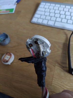

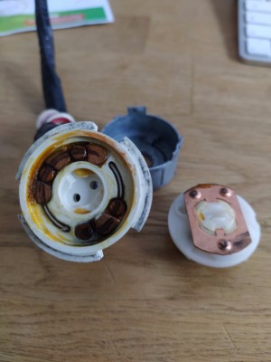

War mal wieder ungeduldig und habe das Zündschloss auseinandergenommen. Da ich keinen Vergleich habe, kann ich nicht sagen, ob da ein übergroßer Verschleiss oder ein optisch erkennbarer Fehler vorliegt. Es riecht ganz leicht angekokelt und auf der Rückseite ist der Kontakt des eins-rosa Kabels leicht angegriffen.

Der Übeltäter
abgenutzte Kontakte und der Anpressdruck der drei Erhöhungen
hat nicht mehr ausgereicht richtige Verbindung der Kontakte herzustellen
dadurch wird/werden die Kontaktflächen warm/heiß und die Kontaktverbindung trennt sich
beim Abkühlen ist dann wieder Kontakt da.
(Da hängt einiges an Verbraucher an der Kontaktplatte dran,
würde einige Verbraucher über ein Arbeitsrelaise schalten
dadurch lebt das Zünschloss,mit den solala Kontakten länger.)
Das geht so lange bis es ganz AUS ist.
So wie jetzt.

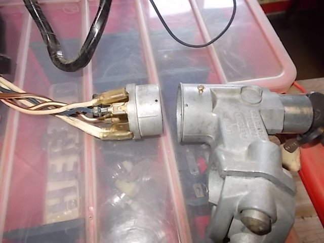

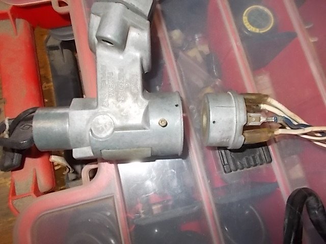

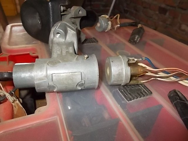

Dieser Zündschalter wird ja in das "Zündschlossgehäuse" gesteckt und dann per Madenschraube gesichert. Bei mir war die nicht dabei, da taten es auch Isoband und Kabelbinder. Ich würde das aber gerne wieder roriginal haben. Wie sieht diese Madenschraube denn aus? Von meinen vorrätigen Mini-Schrauben passt keine. Ich dachte schon daran, auf ein z.B. M2 aufzubohren und das Gewinde neu zu schneiden.

Yepp, so sieht es bei mr auch aus (fast). Was für ein Gewinde hat denn die Halteschraube/Madenschraube?
Re: Vorwiderstandsdraht bei Ignitor/Accuspark?
Nix Gewinde, ist ne kleine spitze Blechdreibschraube.
Die Spitze der Schraube hält das Gehäuse
mit der Spitze in der Bohrung(Löcher gibt es nur im Puff)
des Gehäuses.
