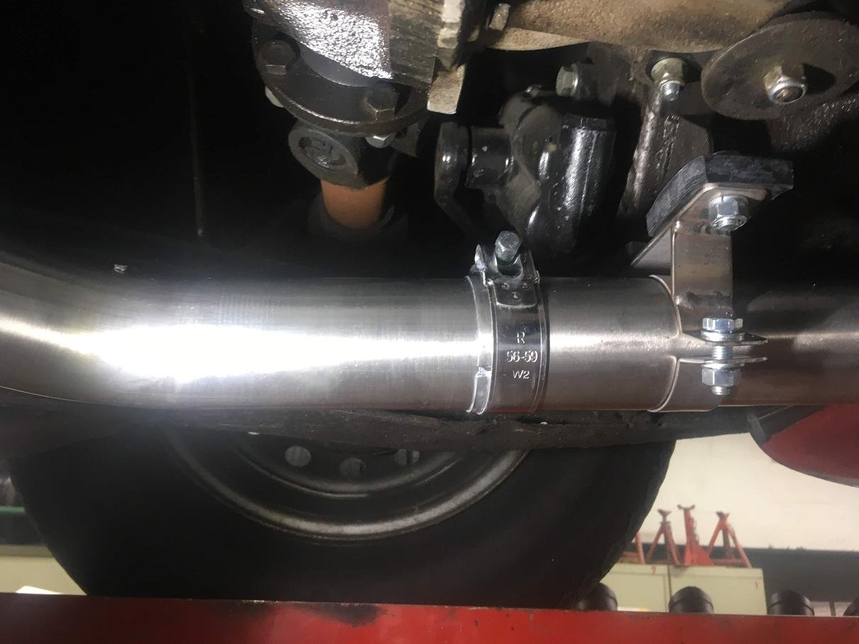

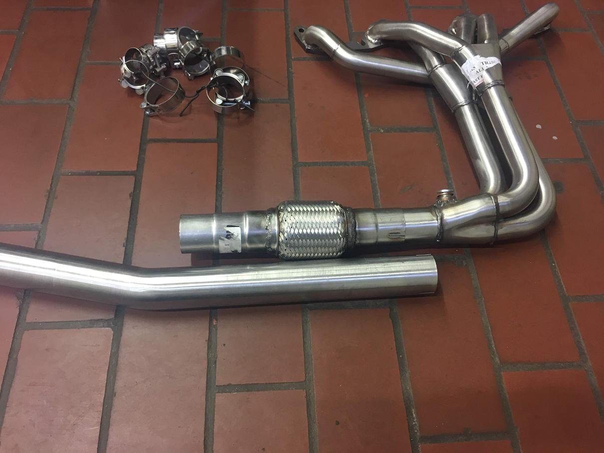

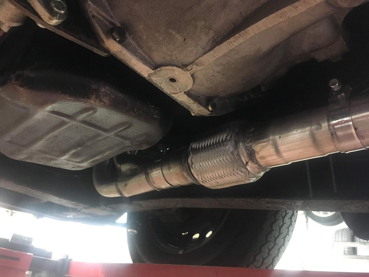

hier sind ein paar Bilder von der Montage einer Phoenixanlage so wie ich sie jetzt montiere, d. h. nach dem Hosenrohr kommt ein Flexrohr. Meine Erfahrung ist das dann doch irgendwann mal ein Teil aus dem Konglomerat nachgibt, meistens wenn man unterwegs ist.
Der Rest ist dann mit den gelieferten Befestigungen montiert,ggf wenn irgendwas schief hängt werden die halter nachgearbeitet.
Die Phoenixanlage ist vom TR Shop London, was gleich auffiel das mittelrohr ist jetzt zweiteilig, Klasse Verbesserung! Das ganze läßt sich durch das geteilte Mittelrohr sehr gut ausrichten. Flexrohr und Mittelrohr Teil A müssen passgenau abgelängt werden, dazu kommt gleich eine Muffe M18x1,5 für die Lambdasonde eingeschweisst mir ist die Endrohrmessung zu träge.
Flexrohr 52 / 55 -> 54 / 57 -> 57 / 60 mm bekommt man z.b. bei Fa. Hörr-edelstahl.de
Fröhlichen Gruss
Sascha
