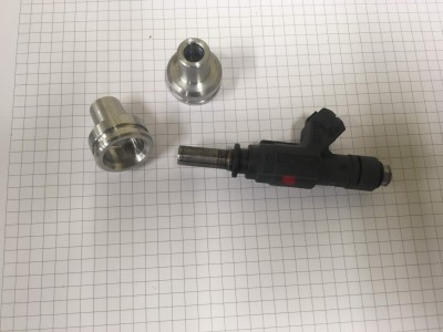

Wer andere Einspritzventile als die EV 6 Einbauen möchte kann sich damit beschäftigen 0280 158 XXX XT es gibt auch noch andere "gute"
Hersteller wie Deatschwerks.
Bei den Injektoren mit extension muss man sich solche Adapter bauen wie auf dem Bild, dafür braucht man dann die Bodys nicht aufbohren....
Die Winkel (Alpha und Gamma) der Düsen findet ihr die Info´s auf der Bosch Motorsportseite, dort sind auch Zeichnungen ...
