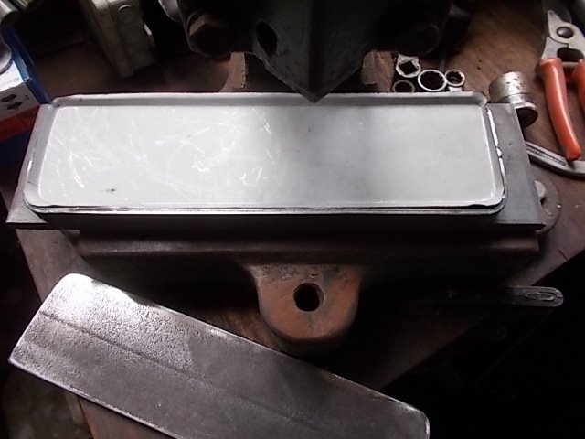

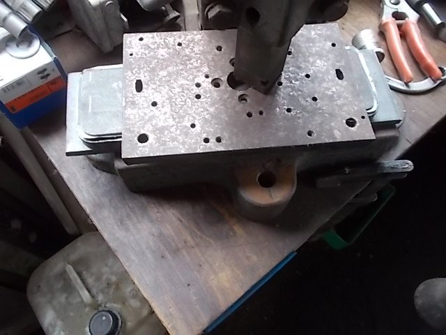

Werkzeug fertig zum ersten Test.
Es muss noch die Größe des Rohlings bestimmt werden.
Die nächste Form für das Scharnierteil ist auch in Vorbereitung.
Bilder von der ersten Klappe aus der Form.

es formt sich,Rohling zu groß

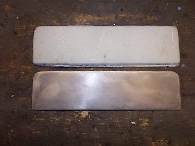

Der Vergleich,unten das original
oben drüber der Nachbau mit zuviel Überstand

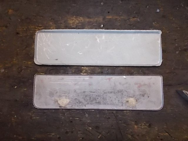

Vergleich: der Oberseiten oben..Nachbau
das original unten

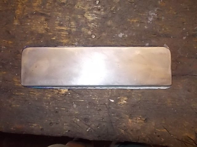

Größenvergleich:das original liegt über dem Nachbau..Größe stimmt nur zuviel Material rundrum.
