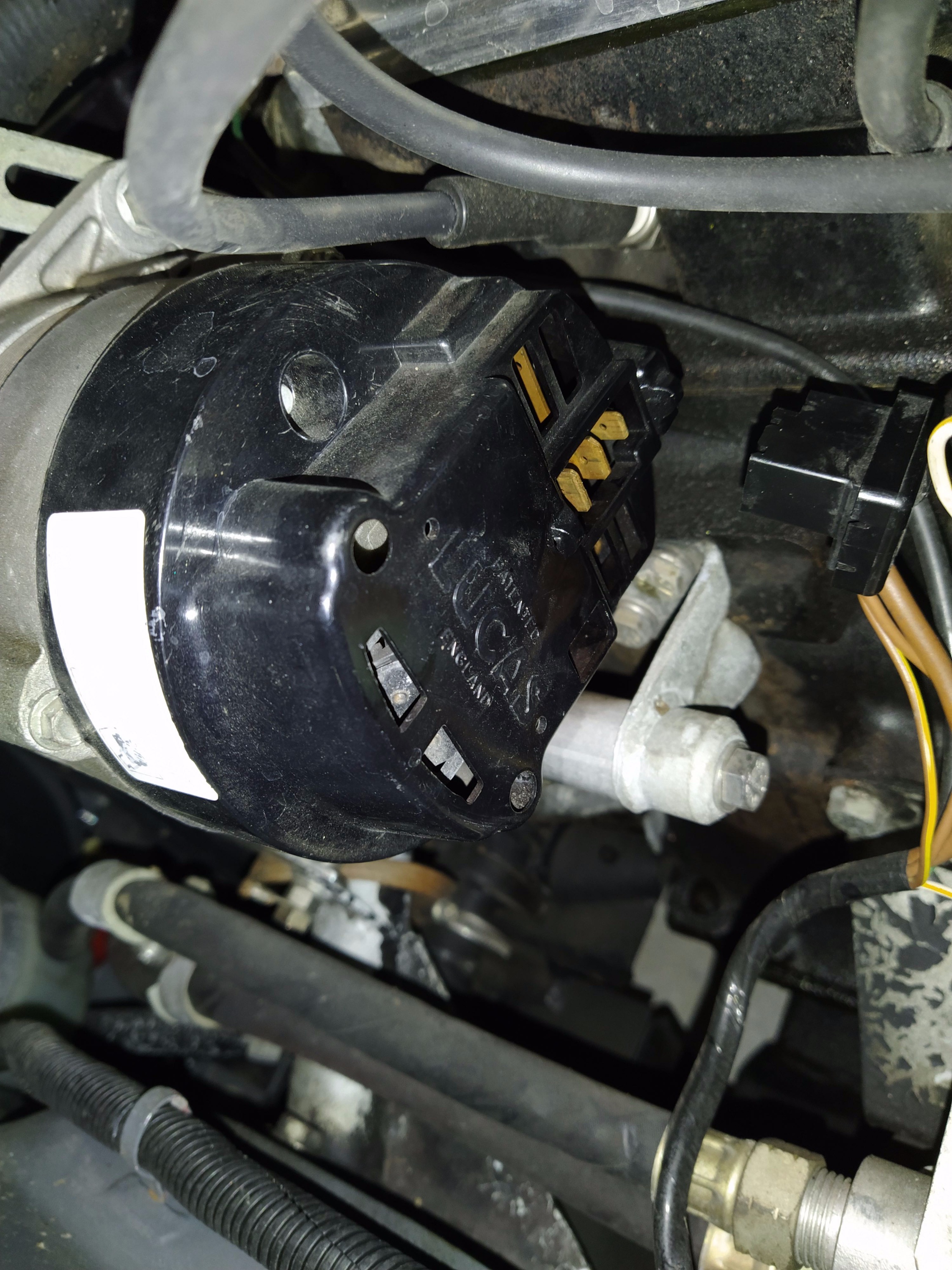

Beitrag von 1Car » Di 31. Mär 2020, 17:09
So, nach dem Spiel ist vor dem Spiel, die Tage ein bisschen rumgefahren, alles problemlos. Aber heute hat es mich wieder erwischt, er ging aus, dann fuhr etwas, dann wieder aus, usw.
Jetzt konnte sich aber endlich meine "fest"montierte ZZP-Pistole bezahlt machen, und was soll ich sagen: Zündung war immer da. Beim zweiten Stop fiel mir aber (wohl erstmalig auf), dass die Benzinpumpe nicht anlief, als ich wieder starten wollte. Bei eingeschalteter Zündung (mit den Nummern der Zündschlüsselstellung tu ich mich immer schwer, also danach kommt nur noch der Anlasser) kam hinten an der Benzinpumpe kein Strom an. Vorne dann am Antirun-Vlave gewackelt, auch an Verkabelungen, wupp, lief die Benzinpumpe und er sprang auch wieder an. Aber es dauert nicht lange und er ging wieder aus. Beim Neu-Startversuch wieder auf die Benzinpumpe geachtet , dieses Mal hörte ich sie, aber deutlich leiser als sonst, er sprang nicht an. Wieder irgendwo und überall gewackelt, und schon lief die Luzy wieder. Zeitweise hatte ich auch die Entlüftung des Tanks in Verdacht, doch als ich den Tankstutzen komplett dicht machte (und er war fast randvoll), lief er einfach weiter und ging nicht aus.
Was jetzt neu ist: Die IGN-Lampe geht bei Schlüsselstellung wie zuvor nicht mehr an, bzw. geht an, auf Schlüsselstellung I und geht auch nicht aus, wenn ich den Zündschlüssel abziehe. Daraufhin habe ich eine Prüflampe zwischen der Lichtmaschine und dem Anschlusskabel (bei beiden braunen Kabeln und dem linken und mittleren Anschluss in der Lima) gelegt und die Lampe im Prüfstift geht an.
Das deutet ja normalerweise auf eine defekte Lima hin (so habe ich das zumindest früher mal gelernt). Aber sorgt eine fehlerhafte Lima auch dafür, das kein oder zu wenig Strom an die Benzinpumpe geführt wird? Könnte es daran gelegen haben, dass mein Fahrzeug während der Fahrt ausgeht?
EDIT: habe eben nochmal gestartet. Der Voltmeter stand so bei ca. 11,5, nach Start blieb er da, erst bei höhren Drehzahlen ging er auf ca. 12,5. Blieb da auch, als die Drehzahlen wieder wurden, auch bei Leerlauf. Die IGN-Lampe leuchtete während der Fahrt NICHT. Aber als der Motor wieder aus war und der Zündschlüssel auf Stellung 1 und auch als er ganz abgezogen war, brannte die Leuchte wieder. Als ich sonst immer während der Fahrt auf den Voltmeter geschaut habe, hatte er so ca. 13,5V angezeigt.
Edit 2: Je länge rich darüber nachdenke: Zuletzt hatte ich noch bemerkt, dass ab und an der Anlasser bei Betätigung nicht anlief, erst wieder Schlüssel zurückdrehen und auf ein neues. Kann das alles - also Absterben während der Fahrt (vermutlich keine Spritzufuhr da Einspritzpumpe nicht oder nicht genügend läuft) - jetzt Leuchten der IGN-Leuchte ohne Schlüssel - und Anlaufschwierigkeiten Anlasser - eine Ursache haben? Oder kommt das Abkacken der LIMA jetzt zufällig oben drauf?

Re: Vorwiderstandsdraht bei Ignitor/Accuspark?
Beitrag von S-TYP34 » Di 31. Mär 2020, 22:21
So wie die Beschreibungen sind....immer wieder der selbe Sch..ß
solltest du doch mal ein Augenmerk auf die Kontakt/Schalteinheit
hinten am Zündschloss legen.
Alle diese Störungen deuten auf ein Dahin insich zerfallen der Kontakte innendrin.
Du währest nicht der Erste so sagt meine langjährige Erfahrung mit diesm engl. rubbish.
